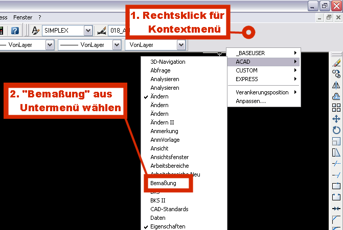

Wie kann ich meine Werkzeugkästen auf meiner Zeichenfläche anzeigen lassen. Drag and Drop funktioniert nicht. Wie denn dann?
Wie kann man solch eine Funktion nur so schwer gestalten?

Ich möchte auf meiner Bildschirmansicht neue Werkzeugkästen einfügen.
Wie z.B. Bemaßung,Ändern u.s.w.
Da ich bisher in AutoCad 2000 gezeichnet habe, konnte ich bisher neue Werkzeugkästen "einfach" durch anklicken auf meine Bildschirmansicht anpassen und mit arbeiten.

Gib mal "_cui" ein...
Da geht dann ein Fenster auf und dort kannst du dann "customizen" nach herzens Lust...

Was heisst denn bitte deinen Werkzeugkasten "Bemassung" ? Es gibt einen mit diesem Namen und der ist im AutoCAD drinnen - das mit dem rechtsclick über den Werkzeugkästen funktioniert nach wie vor.
Hast du einen eigenen Werkzeugkasten mit der Bezeichnung "Bemassung" erstellt wirst du diesen erst laden müssen - und zwar mittels "_menuload" - dazu brauchst du aber eine "irgendwas.mnu" in der der WK definiert ist (sprich muss aus dem alten 2000er irgendwie rauskommen).

Also ich möchte meine Zeichnung Bemaßen.
Deshalb möchte ich den Werkzeugkasten "Bemaßen" auf meinem Bildschirm einfügen, damit ich nicht jedes mal über die Registerblätter Bemaßung/Linear meinen Befehl anklicken und wählen muss.
Ich möchte diesen Werkzeukasten an meinem rechten Bildschirmrand schieben, damit ich schneller und effizienter arbeiten kann, wie in AutoCad 2000,2002,2004.

Also du bhauptest du hast den Werkzeugkasten schon mal an einem seiner Ränder gezogen (damit er auf die Zeichenfläche flutscht) bzw. hast du über bestehende WK die rechte Maustaste gedrückt um dir den eventuell nicht vorhandenen WK einblenden zu lassen ? Interpretiere ich dies richtig ?

hm,  evtl. könnte auch die Position der Werkzeugkästen gesperrt sein. Schau doch mal rechts unten, wie dort das Bügelschloss-Symbol aussieht.

Hallo das Schloss ist bei mir offen = Werkzeugkästen freigegeben
Es wird jawohl nicht daran liegen dass ich die Demo version von 2007 habe

Hi Tinoole,
ein Bild sagt mehr als tausen Worte...
Nachfolgende Vorgehensweise funzt nicht?

Danke,danke,danke
Jetzt kann ich meine Werzeugkästen beliebig einfügen!!!
