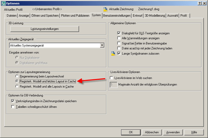

während ich hier schreib schnuddeld meine Zeichenmaschine vor sich hin,
beim arbeiten mit acad2004 springe ich viel in den zahlreichen Papierbereichen rum.
Irgendwann wird er sehr langsam,in der Befehlszeile steht dann
irgendwas von "Ansichtsfenster in Cache" oder sö ähnlich.
habe kürzlich deshalb den virtuellen Spreicher auf 4000 mb hochgesetzt, glaube jetzt ist die Mühle noch empfindlicher.
Komme ich dem Problem mit mehr Ram bei, z.Zt. habe ich 2x512
arbeite übrigens nur 2D , aktuelle Zeichnung hat 1700KB, also
auch nicht so viel.
wer weiß Rat ?

Siehe unten... je nach Einstellung kannst du entweder auf das Cachen ausweichen oder du  verschwendest Zeit. IMHO ist die beste Lösung nicht einfach global machbar, jedoch muss man bedenken, dass gefrorrene Layer niemals regeneriert werden.

Wenn moeglich, setze Deine Pagefile auf einem zweiten Harddrive ab - nicht C:. -> Control Panel|System|Advanced|Performance Settings. Click auf den Change-Button bei "Virtual Memory" und aendere, was vorhanden ist. Dann greift Windows auf diesen Drive zu, so dass, was immer als Programm laeuft, nicht mit der Pagefile auf dem selben Drive konkurieren muss.

Danke für eure Antwort, werden mal mit der Acad-Einstellung beginnen,
bei mir war eingestellt "Modell und alle Layouts in Cache"
hab das jetzt mal geändert nun scheint´s zu laufen.
Danke für die schnelle Hilfe
