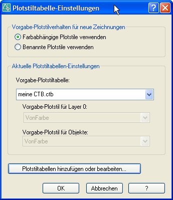

zu 1:
die Vorgabe der Plotstiltabelle STB oder CTB legt man in den Optionen fest, Reiter Plotten und Publizieren Schalter Poltstil-Tabelleneinstellungen

zu 1.
wenn ich in die o.g. umstellung in den optionen mache, dann ändert sich nichts an der aktuellen zeichnung, ich kann weiterhin nur auf  die irgendwo eingestellte stb zugreifen. die einstellung gilt dann nur für eine neue zeichnung.
vielleicht gibts ja noch eine systemvariable.

wegen einer vorhandenen Zeichnung - steht doch oben in meinem Beitrag?
CONVERTPSTYLES - an der Eingabaufforderung angeben in der Zeichnung wo stb statt CTB drin ist.
Dient zum ändern von CTB auf STB,oder umgekehrt, wenn in einer vorhandenen Zeichnung gewechselt werden muß.
