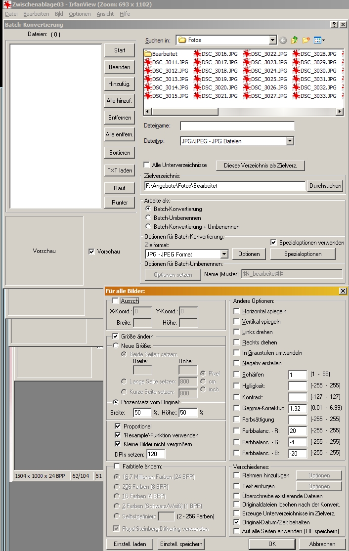

Schau Dir mal IrfanView an! Mit diesem kostenlosen Viewer kannst Du Bilddateien im Batchmodus ändern, incl. Größe ändern, Namen beibehalten, Namen ändern, etc....
http://www.irfanview.de
Da gibt's (fast) unbegrenzte Möglichkeiten...

Danke Walter
aber ich sehe die grossen Aufgaben im Herausnehmen der Bilder, im klaren Benennen, integrieren als Bitmap und einzelnes (??) Anpassen der CUI-Verknüpfungen. Und das halbwegs stabil, richtig und für einige Anwender...
