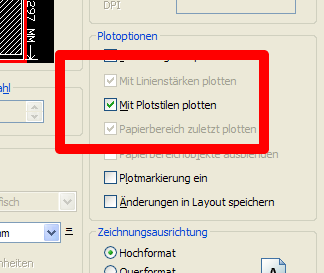

Hallo Leute,
habe ein Problem in AutoCad 2006 (Schulversion). Ich will den Vorlagen o. Zeichnugen im Plottenbereich eine Plotterstiltabelle(Stiftzuweisung)zuweisen zB. monochrome.ctb,klappt aber nicht obwohl es eingestellt ist werden nach wie vor alle Layer in Farbe statt schwarzweiss geplottet.
Ich hoffe ihr könnt mir helfen.
Gruß Leftfield

ist denn auch ein Haken bei "Mit Plotstilen plotten"?

Guten Morgen,
schon mal nachgeschaut, ob unter Monochrome auch die Einstellungen noch auf schwarz stehen - manchmal bastelt ja "Otto-User" auch schon mal eine "Standard-CTB" um, statt eine eigene anzulegen... - weil es gerade fix gehen muß...
Oder es gab auch schon defekte CTB - einfach mal eine Neue für SchwarzWeiss anlegen und testen.
Gruß Angelika

bei uns tritt dieses Problem ab und zu auch auf.
Meistens hilft nur AutoCAD zu beenden, neu zu starten und dann gleich den Plotbefehl aufzurufen. Dann klappt es auch mit der Stiftzuweisung.
Habe noch keine andere Lösung gefunden und kann mir auch nicht erklären woran es liegt, dass die Zuordnung nicht übernommen wird.
