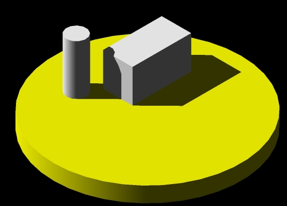

Hallo Forum,
ich bin gerade von ACAD 2006 auf 2007 umgestiegen, um das mal für unser Büro zu testen.
Hinsichtlich 3D soll sich ja einiges verbessert haben... Wenn ich die Hilfe und den Befehl
selbst richtig verstanden habe, soll angeblich schon bei den "visuellen Stilen" (also nicht
beim Rendern) die Darstellung von Schatten möglich sein. Mir gelingt dies aber nicht, obwohl
(wie ich glaube) alle Häkchen an sind und beim Rendern Schatten zu sehen sind.
Kann mir da jemand weiterhelfen? Danke für jede Antwort.

Erzähl mal...
Was renderst du ? Hast du ein Objekt, das einen Schatten auf ein anderes Objekt werfen kann ?

Also - die Bilder sprechen eigentlichl für sich selbst - Lichtquelle ist die Sonne. Beim Rendern
(Bild 1) sieht alles so aus, wie es soll. Bei der Einstellung für visuelle Stile, Option vollständige
Schatten habe ich ein Häkchen gemacht, aber auf Bild 2 ist kein Schatten zu sehen...
Bei Bild 3 ist die Option Grundschatten gewählt, hier wird dann nur ein Schatten auf dem Hintergrund
dargestellt.
Danke für jede Hilfe
Jörg
hab's gefunden: Hardwarebeschleunigung muss an sein...

soweit ich das jetzt im Kopf habe, benötig man für die Vollständigen Schatten eine "aktuelle" Grafikkarte und es muss Hardwarebeschleunigung eingestellt sein. Ich glaube es waren im Allgemeinen echte "DirectX9-Karten", die das können auch wenn AutoCAD nur OpenGL untersützt.
