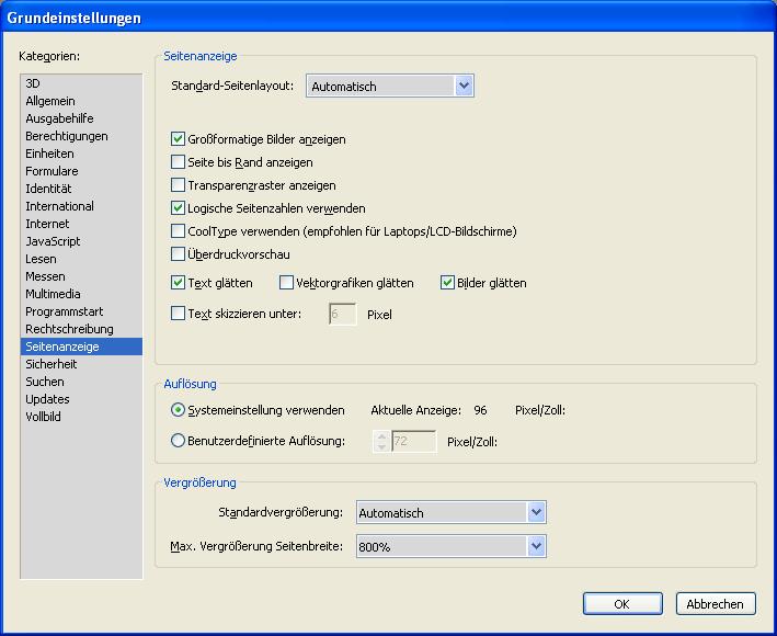

hab ein Problem mit dem Befehl abdecken. Ich habe im Layout Flächen angelegt die Bereiche abdecken soll. Das klappt auch ganz gut, jedoch wenn ich die Zeichnung als pdf plotten will über pdf99 sind diese mit abdecken erzeugten Flächen Streifig? Hatte jemand schon das gleiche Problem und kann mir helfen?

Was sind das für "Flächen"? Wie hast Du sie genau erzeugt? Sind die Flächen im Pdf nur im Ausdruck streifig oder auch in der Bildschirmansicht? Hast Du schon ein anderes Programm zum PDF - Erzeugen versucht?
Es gibt bei einigen PDF - Erzeugern ein Problem mit Objekten, die mit dem ACAD - Abdecken - Befehl erzeugt wurden. Entgegen der Druckvorschau (und dem Druck direkt aus ACAD) werden diese Objekte in der PDF-Datei beim Ausdruck vollflächig Schwarz eingefärbt; da hilft es meist, als Farbe für diese Objekte statt Weiss (Vorgabe) z.B. Indexfarbe 255 einzustellen. Aber Streifen gibt das meines Wissens keine...

das liegt meines Wissens nach daran, das Autocad gefüllte Flächen aus dreieckigen Flächen erzeugt.
Je nach Bildschirm, Auflösung und Grafikkarte sehen diese Flächen dann wegen der Pixelungenauigkeit leicht streifig aus (auch bei Schraffur "Solid").
Auf Papierausdrucken sollten diese Streifen aber verschwunden sein.
Eine Verbesserung gibt es vielleicht, wenn du unter den
Druckeigenschaften deines PDF-Druckers die Ausgabeauflösung erhöhst.
ich hatte vor eniger Zeit auch Streifen in der Anzeige von PDFs, die als Solid-Schraffuren erstellt waren. Nach längerer Suche war eine Reduzierung der Streifen möglich, in dem ich mit den Grundeinstellungen glätten in Adobe Reader gespielt habe. Meine aktuellen Grundeinstellungen (Bearbeiten/Grundeinstellungen) im Adobe Reader 7 siehst Du in der Anlage. Vielleicht bringt es auch bei Dir Verbessungen.
