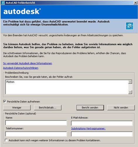

Seit einiger Zeit will mein ACAD 2005 nach dem Plotten immer einen Fehlerbericht nach Hause schicken. Wie es scheint funktioniert aber alles ohne Fehler.
Hat jemand ähnliche Erfahrungen, vielleicht auch Abhilfe, Infos, etc.

Also du bekommst eine Fehlermedlung ohne dass ACAD abschmiert??

Ja, genau!
Ich arbeite ganz normal weiter. Muß aber jedesmal die Fehlermeldung wegklicken.

Handelt es sich um einen Netzwerkplotter oder ist er lokal installiert?
Angaben zum Plotter und Betriebssystem (Workstation und ggf. Server) wären auch nicht schlecht
Ansonsten mal darüber nachdenken ob vielleicht irgend etwas installiert wurde, was die (bidirektionale) Kommunikation zwischen Arbeitsplatzrechner und Plotter verändert hat...einen neuen Treiber vielleicht, ein anderen 'Plotter' wie z.b. auch PDF-Printer usw...

ACAD macht das sowohl beim Netzwerkplotter HP DesignJet 800 als auch beim lokalen Drucker - DeskJet 1220 (oder 1200 ?). Dieser war ursprünglich lokal beim Kollegen angeschlossen, wollte da aber nicht über den Spooler. Da fing's dann irgendwann mit der Fehlermeldung an (ohne Änderungen).
Später wurde er bei mir angeschlossen, zugleich auch die Möglichkeit, den Plotter zu benutzen, eingerichtet.
(Unser Admin sagt, er ist leider kein ACAD-Spezialist)
OS: Win 2000 (SP ? - müßte ich morgen im Büro nachschauen)

Ich gehe mal davon aus, dass dort wo der DesignJet (lokal) angeschlossen ist, sicher der Benutzer nicht als lokaler Administrator sondern mit eigenem Profil anmeldet?
Da gab es unter Win2000 mal Probleme, diese wurden aber meines Wissens in einem ServicePack behoben...
Infos von MS: http://support.microsoft.com/kb/q283795/
Ich hatte so ein ähnliches Problem auch schon einmal. Es lag bei uns ebenfalls an einem Rechteproblem unter Windoof 2000.
Behoben hatte ich es damals so:
HPJetadmin installiert, und diesen Rechner dann als Druckserver 'benutzt'. So konnte ich mit anderen Workstations die Druckjobs auf den lokal angeschlossenen Drucker und auf den Plotter mit JetDirect-Karte spoolen.
Ansonsten gildt die Regel bei Netzwerkplottern:
- Treiber lokal auf Workstation installieren
- Neuen Port (TCP/IP) hinzufügen
- Druckjobs an den TCP/IP-Port übergeben.
Nähere Infos und ähnliche Probleme findest Du sicherlich hier: http://www.administrator.de/index.php
einfach den passenden Suchbegriff eingeben...JetAdmin z.B.
FALLS es Treiberprobleme oder Probleme mit den Rechten gegeben hat, weiss ich aus Erfahrung, dass ein falsch installierter HP-Druckertreiber andere (vorher korrekt) funktionierenden HP-Drucker und Plotter in Mitleidenschaft gezogen haben kann (liegt an Windoof).
Solltest Du oder Dein Admin einen Treiber de-installieren um einen neuen drauf zu bringen immer daran denken:
DRUCKSERVER prüfen (Start -> Einstellungen -> Drucker -> rechter Mausklick -> Servereigenschaften)...denn es kann recht gut angehen, dass ein de-installierter Treiber immer noch geladen ist!
