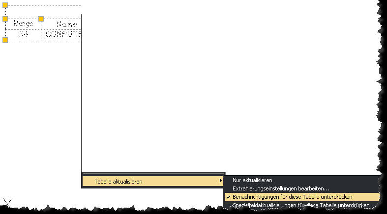

bei einem Kollegen von mir ist das kleine Symbol für die Attributsextraktion (unten rechts) bei ACAD verschwunden. An der Datei kann es nicht liegen, da sie auf meinem Rechner noch richtig mit dem Symbol funktioniert.
Wie bekommt man das Symbol zurück?

So deaktivieren Sie die Aktualisierungsbenachrichtigung für Attributsextraktionstabellen.
Um die Benachrichtigung für alle Tabellen in der Zeichnung zu deaktivieren, klicken Sie mit der rechten Maustaste auf das Benachrichtigungssymbol im Spezialfeld der Statusleiste. Deaktivieren Sie die Option Benachrichtigung bei nicht synchronisierten Tabellendaten aktivieren.
Um die Benachrichtigung für eine ausgewählte Tabelle zu deaktivieren, klicken Sie mit der rechten Maustaste. Wählen Sie die Option Benachrichtigungen für diese Tabelle unterdrücken.
Die Benachrichtigungsoption ist im Attributsextraktions-Assistenten auf der Seite Tabellenstil vorgabemäßig aktiviert.

Hallo Proxy,
leider ist das Symbol mit der Tabelle verschwunden, somit kann ich nicht mit der rechten Taste auf das Symbol klicken, oder habe ich da was falsch verstanden.
Die Attributsextraktion mit einem neuen Block funktioniert wieder einwandfrei. Aber die Verknüpfung zu den vorhandenen Tabellen wird auf dem anderen Rechner nicht erkannt.

Tabelle auswählen, rechte Maustaste, Tabelle aktualisieren, mal prüfen ob das Häckchen drin ist.

Hallo Proxy,
das Häkchen hab ich nicht gesetzt.
Das merkwürdige ist eben, das mein ACAD die Verknüpfung zu den Tabellen sieht und das bei meinem Kollegen mit der gleichen Version scheint die Verknüfung untereinander nicht zu sehen.
Das angehangene Symbol mit der Tabelle ist nicht auf der Arbeitsoberfläche von meinem Kollegen zu sehen. Bei der gleichen Datei habe ich aber das Symbol. Wenn ich nun bei meinem Kollegen einen neuen  Block in der Zeichnung erstelle und eine Attributsextraktion mache, dann tauchen alle Attribute auf und das Symbol ist auch wieder unten bei ACAD zu sehen. Leider aktualisiert es dann aber auch nur die neue Attributsextraktion und nicht die alten.
