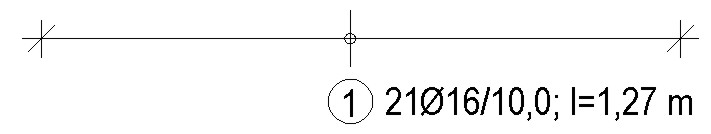

Guten Morgen.
Ich brauche für Bewehrungszeichnungen eine Bemaßung ohne Zahl.
Das heißt ich habe mir als Maßbegrenzung einen Block gezeichnet, jetzt muss aber die Zahl weg. Geht das irgendwie einzustellen?
Danke schon mal.

erstellt am: 09. Aug. 2006 08:22    Editieren oder löschen Sie diesen Beitrag!  <-- editieren / zitieren -->   Antwort mit Zitat in Fett Antwort mit kursivem Zitat    Unities abgeben: 1 Unity (wenig hilfreich, aber dennoch)2 Unities3 Unities4 Unities5 Unities6 Unities7 Unities8 Unities9 Unities10 Unities Nur für Polyp 10 Unities + Antwort hilfreich
_dimedit  .. Neu und ein Leerzeichen als Textüberschreibung sollte gehen, oder? .. Das gleiche findest kannst du auch im Eigenschaftenfenster (Befehl _properties) realisieren.
oder kopier dir folgendes in die Befehlszeile und wähl dann die entsprechende Bemaßung:
(vla-put-textoverride(vlax-ename->vla-object(car(Entsel)))" ")

Welche Bemassung nutzt du?
Bei der Acad-Bemassung klick sie an, und in den Eigenschaften Maßzahlüberschreibung.
Bei der ADT Bemassung geht es glaube ich erst ab 2005 eine Maßzahl zu überschreiben, das kannst du aber selbst schauen: Bemassung anklicken, dann Rechtsklick - Text und Linien überschreiben.

Das geht schon ich kann auch die Bemaßung sprengen und den Text löschen, aber das ist zu aufwendig. Wenn ich nen großen Bewehrungsplan habe, dann sind da über 100 solcher Bemaßungen drin, wenn ich die alle einzeln editieren muss.....
Gibt es keine andere Lösung beim Erstellen des Bemaßungsstils?

Das geht schon bei 2004, aber diese Bem. kann ich nicht nutzen weil er mir dann die Linie nicht fängt!

dann klick sie doch alle an, und überschreibe sie über die Eigenschaften mit einem Leerzeichen.
Was nützen denn Leere Maßketten im Bewehrungsplan? Oder soll das der Verlegebereich werden?

Fang der Bemlinie mit Polar, Otrack und Ofang kein Problem.

bei mehreren Bemaßungen : Schnellauswahl und dann Textüberschreibung = " " ( Leerzeichen) bzw. eine Proglösung mit obiger Code-Zeile

Mittels der Bemassungs-Edition kann man auch direkt eine Bewehrungsbemassung erzeugen. Ich habe (vor langer Zeit) in einem Statik-Büro gearbeitet und über vier Jahre lang Schalungs- und Bewehrungspläne auf reinem AutoCAD 14 gezeichnet.
Vielleicht finde ich irgendwo noch eine Datei auf meinen alten Sicherungen, dann werde ich gern eine entsprechende Zeichnung noch reinstellen!!

So soll die Bemaßung aussehen. Der mittlere Strich bezieht sich dann auf den Bewehrungsstab.

Ok, dann Acad-Bemassung, aber die kann man trotzdem global überschreiben.

Das ist richtig ich kann jede überschreiben, aber das Problem dabei ist, das ich einen riesen Zeitverlust habe wenn ich jede Bem. ändern muss.

Wenn du die Antworten mal genau gelesen hättest:
Schnellauswahl, dann in den Eigenschaften: Maßtextüberschreibung. (einmal ca. 1 Minute)

Sorry aber das habe ich gelesen!
Da müsste ich aber trotzdem erst sämzliche Bem. machen um das dann zu überschreiben um den rest einzufügen.

Ja, aber es gibt nun mal nur 3 Möglichkeiten:
1. Du kannst es dir selbst Programmieren,
2. Du lässt es dir Programmieren
3. Du passt deine Arbeitsweise den dir zur Verfügung stehenden Mitteln an

Ich habe jetzt noch eine andere Einstellung, und zwar habe ich den Text weiß gestellt, so das man ihn nicht sieht.
