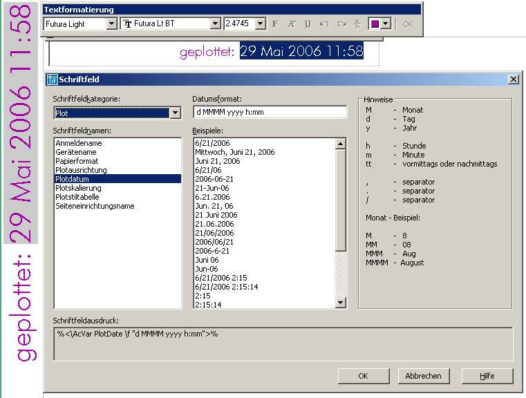

Hallo Martin,
wir haben das auf jedem Layout so gelöst:
MText > rMt > Feld einfügen > Kategorie Plot > Plotdatum....
...das Bild soll mehr als 1000 Worte sagen
Heiko

Wie schon gesagt,
es geht mir um das Plotdatum des einzelnen Layout, bei Deiner Methode (auch meine Methode) aktuallisiert sich leider in jedem Layout das Feld  Plotdatum.
Martin

Ich denke, dass die meisten einen Text, welcher das Plotdatum beinhalten soll innerhalb der Plankopfes stehen haben, welcher nun als Block eingefügt wird. In diesem Fall wird das Plotdatum/-zeit in allen Layouts geändert, da es sich ja um einen Block handelt. Das hat aber Auswirkungen nur in der Datei, nicht am Plot selbst, welcher immer das richtige Plotdatum/-zeit beinhaltet.
Die Felder mit Plotdatum/-zeit/Speicherdatum und was auch immer müssen daher in ein Attribut eingebaut werden
Um dieses Problem zu umgehen(Angelika hat das Problem ja richtig erkannt) und Vergesslichkeit auszuschalten bräuchte man einen Block, welcher beim Einfügen automatisch explodiert 1mal wird(eingefügter Block wurde gebildet aus Text mit Plotdatum und Block mit restlichem Plankopf). Ob das geht, weiß ich nicht, aber vielleicht hat jemand eine Lösung dafür.
.. aber Blöcke mit Attributen sind dir bekannt?????  ..da braucht dann nämlich nx "Explodiert" werden.. Ein Lösungsansatz findest du weiter oben.. aber das jetzt mal nebenbei so hinzuproggen fehlt mir die Zeit - sorry -

Danke Cadmium,
mit dem Attribut funktioniert es prima!
