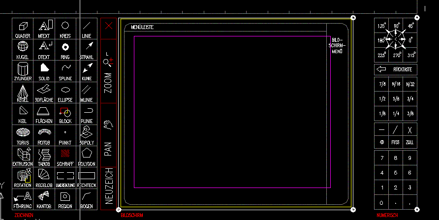

bestens, aber ich meine es noch einfacher, ich möchte erst mal nur die originalen zusammenstellungen vom autocad blatt haben, ich finde nur acad.mns aber kein .mnu
und wie ist das mit dem verschiebbaren und festen bereich, meine anzeige springt einfach auf dem pfeil um, und läuft durchs menü auf dem bildschirm.vielleicht ist das alles zu simpel, aber ich bin wie gesagt laie

Soll der freie Zeigebereich auf dem Bildschirm gleich groß wie der festgelegte Zeigebereich sein? <J>:
Nein! sonst hängst du immer auf den Werkzeugkästen, wenn du es nicht gebrauchen kannst. Also etwas kleiner abstecken!
Mit F12 können Sie den freien Zeigebereich ein- und ausschalten. Wollen Sie auch eine Taste zum Umschalten des freien Zeigebereichs bestimmen? <N>:
N
verschiebbare bereich kommt bei mir als einzigstes unten in der Leiste vor. Rechsklick auf die Leiste und den Haken entfernen.

[QUOTE]Original erstellt von Caladia:
[i]Soll der freie Zeigebereich auf dem Bildschirm gleich groß wie der festgelegte Zeigebereich sein? <J>:
muß ich dann quasi den bereich auf dem monitor zuweisen, oder auf dem tablett?

nein, ich meine ob ich den bereich auf dem tablett bestimmen muß, oder den bereich über mein tablett auf die größe der bildfläche auf dem monitor einstellen muß?

Hab mal ein Bild angehängt.
gelb ist der festgelegte Zeigebereich
magenta der freie (da musst du dir die Abgrenzungen durch die Werkzeugkästen vorstellen, die du noch so auf dem Monitor liegen hast.
(ich hoffe man kann's erkennen)

ich verstehe das nicht, hab alees so gemacht, wie ihr geschrieben habt,aber der erkennt einfach keine befehle... . die konfiguration hat prima geklappt, aber ich kann nichts anklicken von den befehlen auf dem tablett. wie ist das genau mit diser mnu datei, die lädt der pc doch sowieso,oder unter exrtas optionen...

Wenn du wenig über die Menü Datei weißt, wirst du auch kaum da drinn was gelöscht haben (es sei denn jemand anderes? Hatte jemand zugriff darauf? Aber schau erst mal das nachfolgende, od du das genauso gemacht hast). Das Menü und der beigelegte Tablettaufleger sind identisch (egal wie überholungsbedürftig die Befehle darauf sind).
Da brauchst du dich nicht drum zu kümmern wenn du nur das Orginal willst.
Du musst nach Abfrage die Felder genau abstecken. Die Kreise am Rand der Felder. Erst wird nach Tablett 1 gefragt (der Obere Bereich), das sind 25 x 9 Felder. Dann nach Tablett 2 (das ist der Linke Bereich) 11 x 9 Felder. Tablett 3 (rechter Bereich), wenn ich mir den orginal Aufleger anschaue etwas kompliziert (da verkleinerte Felder gewählt wurden) 5? x 9 (hier muss ich raten, da ich niemals das Orginal benutzt habe und deshalb auch keine Menü Datei in der der Orginalzustand noch vorhanden währe). Tablett 4 (der untere Bereich) 25 x 7 Felder. Achtung: auch die scheinbaren leeren Felder (Zeilen und Spalten) werden mitgezählt. Die Bereiche siehst du auf dem Aufleger durch Kringel an den Rändern als Hilfe um abzustecken.
Wenn du mit deiner Lupendigitizermaus die Bereiche Abstecken kannst, brauchst du nichts mehr unter Optionen einzustellen. Dann wird der Treiber erkannt (unter Optionen muss einmalig das Zeigegerät Anfangs eingestellt werden)
