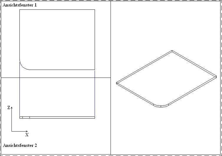

Ich zeichne mit ACAD2005 und habe folgendes Prolem!
Ich habe einen Tisch gezeichnet (3d) den ich gerne von meinem Tischler anfertigen lassen würde. Hab dazu drei Ansichtsfenster (Draufsicht,Seitenansicht, und eine 3d Ansicht) in ein Layout gepackt.
Nun will ich das Draufsicht und Seitenansicht exat übereinander liegen (siehe Anhang -> blaue Linien). D.h man müßte eine Achse(bei mir die X-achse und den Zoomfaktor für diese beiden Fenster fixieren). Dann würde nämlich wenn ich das Objekt in der Draufsicht nach links oder rechts verschiebe, das Objekt auch in der Seitenansicht mitverschoben werden. Das selbe wäre auch fein für den Zoomfaktor, würde man in einem der beiden Fenster Zoomen würde auch das andere mitgezoomt werden.
Lässt sich das ganze in acad bewerkstelligen?gibt es eine Lösung für mein Problem? Besten Dank im Voraus THE_ONE

Hallo THE_ONE,
die einfachste Methode ist: ein Mansfen erstellen, Maßstab und Objekt darin einrichten. Dann dieses Fenster kopieren, in deinem Fall z.B. nach oben, ins Mansfen gehen und mittels -pan (das - sorgt dafür, dass du keinen dynamischen Pan sondern einen orthogonalen hast), dein Objekt dort auch entsprechend plazieren.
Dann gibt es in den Express-Tools noch die Möglichkeit die Ansichtsfenster zu synchronisieren.
Gruss Heidi

Ich würde zunächst für die orthogonalen Fenster einen einheitlichen XP-Zoomfaktor festlegen.
Hast Du ein Fenster so eingestellt, dass Größe und Ansicht des Objektes in etwa Deinen Vorstellungen entspricht, wechsle in den Papierbereich und markiere dieses Fenster.
Mit dem Befehl LiSte bekommst Du u.a. die Information 'Maßstab relativ zum Papierbereich'. Ist der Papierbereich in den Einheiten [mm] erstellt, gibt Dir der XP-Wert einen Hinweis, in welchem Maßstab sich Dein Modell befindet.
Nun wechselst Du in das Fenster, und stellst einen sinnvollen Maßstab mit dem Befehl ZOom ein.
Hast Du einen XP-Faktor von z.B. 0.1234xp herausgefunden ist der richtige Maßstab 1:10, also Zoomfaktor= .1xp.
Diesen Zoomfaktor verwendest Du auch für das 2. Ansichtsfenster.
Nun markierst Du beide eingestellten Ansichtsfenster und klickst anschließend mit der rechten Maustaste erneut darauf. Im Kontextmenü wählst Du den Eintrag Anzeige gesperrt und klickst auf ja. Damit erreichst Du, daß diese Fenster nicht mehr versehentlich im Maßstab geändert werden.
Anschlißend richtest Du die Fenster aus. Z.B. Befehl Schieben ENDpunkt der Platte in der Seitenansicht zu LOT der Plattenkante in der Draufsicht.
Jetzt hast Du die Fenster ausgerichtet und kannst ggf. den Layer auf dem sich die Fenster befinden sperren, damit auch die Fenster nicht versehentlich wieder verschoben werden.
Ein Kurzbeschreibung dieser Arbeitsweise findest Du auf meiner Hompage unter Arbeitsstruktur 'Druckvorbereitung II'. Leider erst eine Kurzbeschreibung!
Ähnliches außer Sperren macht auch der Befehl MVSETUP.

Ich finde Heidi hat das ganz gut beschrieben, so mach ich das meistens auch (mit -pan), die andere Möglichkeit zum Ausrichten von zwei Ansichtsfenstern ist der Ofang, der doch auch im Layout funktioniert.
Zeichne Dir Deine Achse als unplottbare Linie ins Modell, dann kannst Du Deine Ansichtsfenster immer anhand dieser Achse ausrichten - falls sich ja mal was verschoben hat.
Es gibt einen Eintrag in der Hilfe, da bin ich mal drübergestolpert, was gemeinsame oder unabhängige zoomfaktoren betrifft - das kann man wohl einstellen. Schau doch da mal nach. Ich allerdings bin zu beschäftigt  mir das alles durchzulesen und markiere einfach alle Fenster für die ich den gleichen Zoomfaktor will bevor ich ihn zuordne.

Hi!!
Hab dank EURER Hilfe, die für mich einfachste Lösung herausgefunden (vielleicht gibt es ja noch einfachere,kürzere lösungen)!
Hierzu kurz die Erklärung:
1.Hab mal das Objekt in Ansichtsfenster 1 so ausgerichtet wie ich es haben wollte.
2.Dann aufs Ansichtsfenster 1 clicken (den Rahmen anclicken im Papierbereich) und auf Eigenschaften gehen.
3. Unter Verschiedenes gibt es das Attribut Benutzerspezifischer Faktor. Diesen etwas unschönen Wert (bei mir zb 0.1297) hab ich auf einen schönen Wert gerundet und eingetragen. (ich habs auf 0.13 geändert)
4. Nun im Ansichtsfenster zwei Ebenfalls den selben Wert (bei mir 0.13) eintragen. (nun haben wir in beiden Fenster den selben Zoomfaktor -> objekt ist in beiden Fenster gleich groß)
5. nun hab ich mit _pan im Ansichtsfenster 2 mein Objekt so verschoben dass ca in der mitte war (bezogen auf die Z-achse) -> diesen Punkt kann man sich auch sparen, habs halt wegen der Optik gemacht.
6. Das wichtigste nämlich die Ausrichtung entlang der X-Achse sodass dann die Seitenansicht exakt unterhalb der Draufsicht ist funktioniert mit dem Befehl mvsetup. Mit der Option A wählt man Ausrichten aus und dann mit der Option V das man vertikal ausrichten will. Nun clickt man im oberen Fenster(Ansichtsfenster 1) (man muß im Modellbereich sein) auf irgendeinen Eckpunkt nachdem man ausrichten will, und dann als zweiten punkt clickt man auf den selben Punkt im Unteren Fenster (Ansichtsfenster 2)! -> Ziel erreicht!

Original erstellt von THE_ONE:
Eine kleine Anmerkung sei noch erlaubt.
Welchen Zeichnungsmaßstab hast Du nach dem Plot? Ich meine wegen dem schöneren Wert 0.13.
Warum nimmst Du nicht den noch schöneren Wert 0.1?
Dann kannst Du im Bedarfsfall auch mal nachmessen.

Hi!!
Danke für den Einwand, stimmt natürlich hab auf das vollkommen vergessen . Mein Tischler hätte mich sicher gefragt ob er sich die Maße rausmessen kann und spätestens da wärs mir dann aufgefallen.
