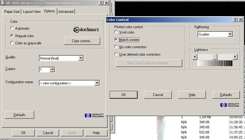

beim plotten einer PDF-Datei (erstellt mit Allplan 7) auf den Designjet 1050 stimmen die Farben nicht. Im Acrobat Reader 7 Professional habe ich auch versch. Farbbücher ausgewählt, das hat nichts genützt. Beim Drucken auf einen A3 Drucker passen die Farben.
Dank und Grüße.

was heisst sie passen nicht ? Ich möchte jetzt nämlich mal so nebenbei festhalten, dass sie eventuell am A3-Drucker nicht passen  . (Das "Passen" bzw. "Nicht-Passen" ist eine Frage des Standpunktes.
Ausserdem müsstest du die Farbkalibrierung im Drucker anwählen  - nicht im PDF.

Wo kann man im Drucker eine Farbkalibrierung auswählen, ich sehe dort nur die Option Farbprofile. Man müßte, um diese hinzuzufügen wissen, mit welchem Farbschema die Datei gespeichert wurde. Ist das die Lösung? Das würde bedeuten, daß man jedesmal bei dem Ersteller nachfragen müsste, mit welchem Farbschema er arbeitet.
Bei mir geht es - siehe Abbildung.

kann mich da Dunkel an eine Einstellung am Plotter HP 750C+) erinnern der dann alle Farbeinstellungen durch Software ignoriert und seine Hardwarefarben verwendet.

das umstellen auf Harwarefarben hat nichts gebracht.
