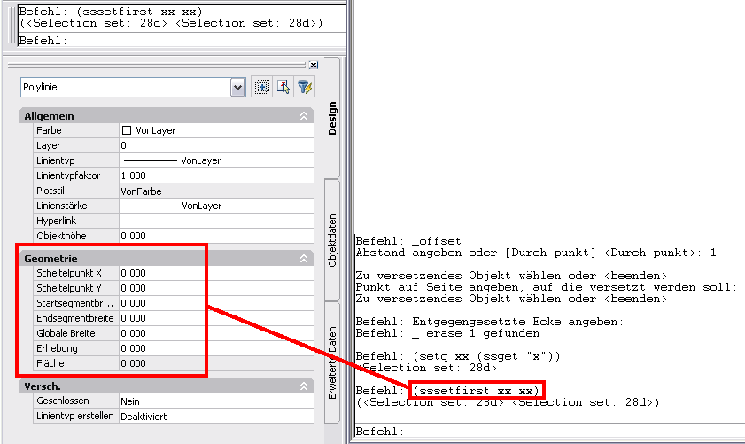

Sehr geehrte AutoCADlerinnen und -CADler
Hier eine Knobelaufgabe:
Im Anhang ist ein DWG mit 2 Polylinien (eine komplexe und eine einfache aus 2 Punkten) die sich an den Enden berühren.
Beide lassen sich problemlos um eine Einheit auf eine beliebige Seite versetzen. Die Objekte sind ausserdem komplanar (kein Z-Wert, Erhebung 0).
Sobald ich beide Polylinien verbinde => nix mehr mit Versetzen.
Frage: Ist das bei euch auch so?
Und: Wenn ja, warum geht das nicht?
(Nicht die Frage: Wie kann ich es umgehen? Das weiss ich auch...)
Viel Spass! Ich freue mich jetzt shon...

wenn ich die einfache Polylinie zuerst anklicke und mit der komplexeren verbinde, funktioniert der Befehl versetzen. Verbinde ich die komplexe PL mit der einfachen, versetzt AutoCad mir die Linie nicht mehr bzw. verreißt mir die Polylinie bei größeren Einheiten. Der Scheitelpunkt X und Y ist bei den 2 Verbindungsvarianten unterschiedlich.
Aber warum bin ich auch überfragt

schön, bei mir NIE - erst wenn ich die Polylinie angleiche
(PEDIT, Kurve angleichen) - es wird wohl die ein oder andere
Sysvar gesucht.. evtl sogar zwischen einzelnen Versionen unterschieden werden müssen, auf jeden Fall freue ich mich
jetzt schon auf die Lösung

AutodeskMap 2005 mit SP's auf Win XP,
Versatz um EINE Einheit:
1. Verbinde ich die komplexe mit der Einfachen sieht man nix.
2. Verbinde ich die einfache mit der komplexen ist's kein Problem.
Im zweiten Fall wird die Richtung der resultierenden Pline umgekehrt.
Übrigens wird auch im ersten Fall vesetzt. Jedoch wird eine Nulllängen Polyline ohne Kontrollpunkte erzeugt :crazy.
Konvertiere ich die LWPline vorher in eine Pline alten Formats schmeißt Acad übrigens sogar 'ne Meldung raus:
Punkt auf Seite angeben, auf die versetzt werden soll: Einer 2D-Polylinie (0)
ohne Kontrollpunkte wurden zwei Kontrollpunkte hinzugefügt.
Verlängere ich den kurzen angehängten Vektor der zusammengefügten Pline versetzt Acad wieder ohne Probleme.
Aber den ganzen Quatsch kenne ich schon. Irgendwo geht bei der Offset Berechnung unter bestimmten Umständen / Konstellationen irgendwas schief. Besonders gern genommen bei solchen GIS-Koordinatenbereichen wie hier.

Ich habe den Aufsatz nicht (ADT nehme ich an), ich kriege daher eine Proxy Meldung und nur eine Poly kommt rueber (die mehr komplexe). Wenn ich eine, bestehend aus zwie Punkten, dazu setze und die beiden vereine, egal in welcher Reihenfolge, versetzen geht immer. Also muss wohl m.E. bei der 2-Punkte Poly der Wurm drin  sein. Weiss nicht, ob das hilft.
