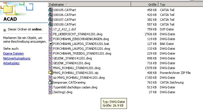

Hallo zusammen
Auf einem Client unserer MA habe ich noch folgendes Problem:
Im Explorer wird das Symbol zu den dwg und dxf Dateien falsch angezeigt (als währe es ein Textdokument) ich habe über öffnen mit definiert das dwg Daten und dxf Daten mit Autocad geöffnet werden sollen, dies tut er auch aber im explorer werden die Symbole falsch Dargestellt. Das Betriebssystem auf diesem Client ist Windows 2000 Sp2 und AutoCAD 2006.
Für eure Hilfe bedanke ich mich im voraus.

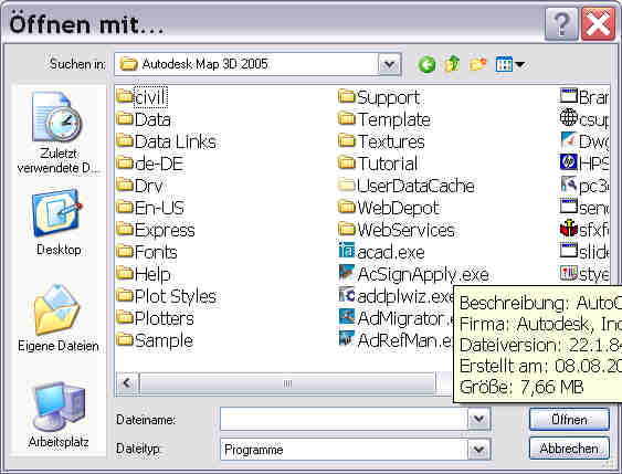

vielleicht musst Du nur das Symbol ändern...
Arbeitsplatz-> Extras-> Ordneroptionen-> Dateitypen

Hallo Lothar
Habe ich durchgeführt, leider ohne Erfolg! Die Dateien werden mit AutoCAD nach wie vor geöffnet, aber das Iconsymbol bei den Dateien hat immer noch das falsche Symbol.
Gruss aus der Ostschweiz

Hallo zusammen
Das Symbol der Deiteien ist gleich geblieben vor und nach dem öffnen einer Datei, auch das Sichern hat nichts verändert.

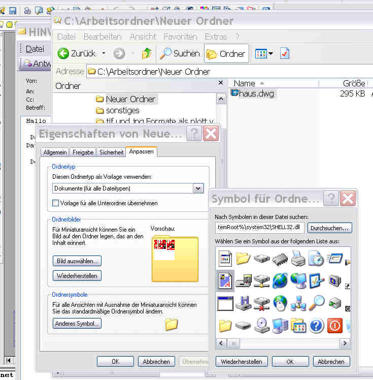

ich kann mir nur 2 Dinge erklären,
entweder sucht sich der Explorer ein passendes Symbol weil es in Autocad keins findet  oder aber im Explorer selbst ist ein Fehler aber da es bei dir nur bei *.dwg auftritt, muß es an Autocad selbst liegen.
Denke ich.

Hallo trainman,
Du schreibst Windows 2000 mit SP2 als Betriebssystem...
Bei Windows 2000 ist es möglich, das der Cache für die Icons (ShellIconCache / versteckte Datei im Windows-Ordner) überläuft.
Eine Folge sind dann nicht passende Icons zu den Programmen.
Man kann diesen Cache (standardmäßig auf 500) in der Registry erhöhen.
Im Key/Schlüssel:
HKEY_LOCAL_MACHINE\Software\Microsoft\Windows\CurrentVersion\Explorer
Über Neu/Zeichenfolge Bezeichnung anlegen "Max Cached Icons" REG_SZ Wert auf maximal 4096 setzen.
Groß- und Kleinschreibung und spaces bitte beachten.
Vorher aber sichern nicht vergessen.
