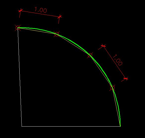

hallo an alle
ich muss einen kreisbogen (polylinie) in teile einer bestimmten länge teilen, nicht mit dem befehl teilen, hier sind nur bestimmte anzahl von teilen möglich, ich möchte exakte längen.
wie geht das bin schon leicht am verzweifeln
besten dank

wie wäre es mit dem Befehl "Messen"??

..und wenn der Kreisbogen (Polylinie) an den entsprechenden Stellen gleich in mehrere einzelne Segmente aufgebrochen werden soll.. dafür hab ich  im ACM 1/06 ein Tool gesehen.

hallo
besten dank für den befehl messen !!!!!!!!!!!
jetzt noch mein problem: wie kann ich den kreisbogen nicht in die reallänge des bogens teilen sondern so das die verbindung der punkte durch eine gerade die richtige länge ergibt???
trotzdem besten dank für "messen"
lg markus

Moment mal....
Muss ich öfters lesen bis ich den Satz verstehe
Schalte Deinen Objektfang auf "Punkt" und dann werden die erzeugten Punkte gefangen. Du kannst dann die Punkte miteinander verbinden. Willst Du jetzt das Bogensegment messen oder wie???

sorry für die komplizierte formulierung
die punkte fangen etc. kein problem, nur wenn ich messen eingebe dann teilt autocad exakt das bogenelement sprich wenn ich nach messe hat das bogenelement die länge die ich ihm angegeben habe. nur was ich möchte ist die länge zwischen den punkten die sollte die von mir gewünschte sein !! ich hoffe das ist irgentwie verständlicher ???

manchmal ist es besser ein Screenshot oder gleich ganz die *.dwg zu posten.
Mein Tipp ist, dass Du einen Bogen mit Hilfe einer Kreissehne teilen möchtest. Richtig? Das geht IMHOIn my humble oppinion (Meiner Meinung nach) mit ACAD-Bordmitteln nur mit "_array"-> polar
Ich würde das händisch lösen.
Die erste Kreissehne zeichnen, dann mit "_mocoro" aus den Express Tools über den Bogenmittelpunkt drehen und kopieren.
