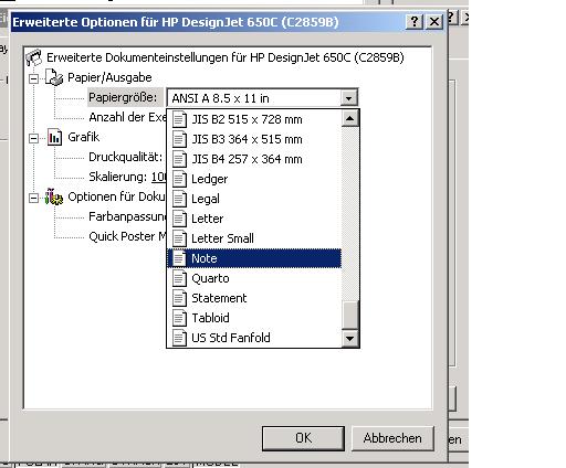

Ich arbeite mit AutoCAD 2000. Bei AutoCAD14 gab es noch die Möglichkeit, dass ich mir beim Plotten ein "eigenes" Format bestimme. also z.B. die Länge des Blattes.
Geht das in AutoCAD 2000 auch noch?
Ich habe da einfach nichts in der Hilfe gefunden.

Du mußt im Druckdialog die Eigenschaften des gewünschten Ausgabegeräts "verändern". Es gibt immer einen Button benutzerspezifische Eigenschaftem im Druckertreiber. Dort gibts Du Dein Format an. AutoCAD bietet Dir dann an eine *.pc3 zu speichern. Das solltest Du tun, sonst mußt Du das jedesnmal machen :-)
In Zukunft reicht es dann die entsprechende *.ppc3 zu verwenden (kannst die ja auch als Standarddrucker vereinbaren) und Deine Papierformat wahl ist um Deine "Spezielgröße" erweitert.

schau mal im Plotmenü rechts nebem der Plotter/Druckerauswahl in die Eigeschaften - unter Benutzerdefinierte Eigenschaften oder Benutzerdefinierte Papiergrößen  (je nach Plottertreiber).

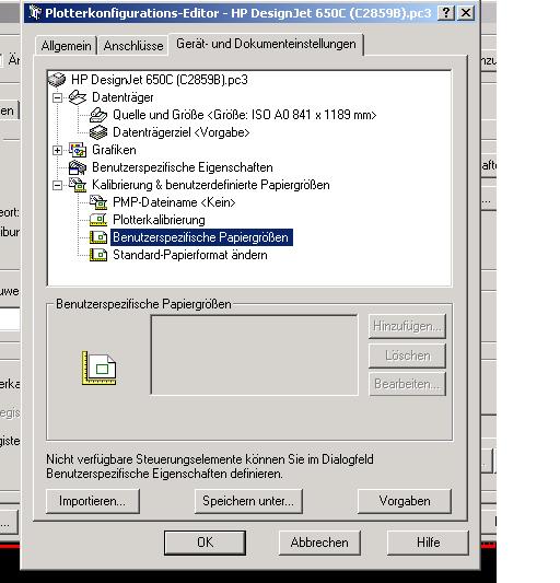

20244
Sehen Sie sich das Profil von 20244 an!   Senden Sie eine Private Message an 20244  Schreiben Sie einen Gästebucheintrag für 20244
Beiträge: 23
Registriert: 29.11.2005
erstellt am: 06. Dez. 2005 13:48    Editieren oder löschen Sie diesen Beitrag!  <-- editieren / zitieren -->   Antwort mit Zitat in Fett Antwort mit kursivem Zitat    Unities abgeben: 1 Unity (wenig hilfreich, aber dennoch)2 Unities3 Unities4 Unities5 Unities6 Unities7 Unities8 Unities9 Unities10 Unities
Die Benutzerdefiniertenpapiergrößen habe ich gefunden nur kann ich dort leider weder hinzufügen noch irgentetwas bearbeiten.

welcher Drucker?
welcher Treiber?
wirklich Benutzerdefinierte oder vielmehr Benutzerspezifische Papiergrößen?
gibt es ein Knöpfchen "Benutzerspezifische Eigenschaften"
wenn ja geh mal dort hin

20244
Beiträge: 23
erstellt am: 06. Dez. 2005 14:12    Editieren oder löschen Sie diesen Beitrag!  <-- editieren / zitieren -->   Antwort mit Zitat in Fett Antwort mit kursivem Zitat    Unities abgeben: 1 Unity (wenig hilfreich, aber dennoch)2 Unities3 Unities4 Unities5 Unities6 Unities7 Unities8 Unities9 Unities10 Unities
Drucker: HP DesignJet 650C (C2859B)
Treiber: ein passender, das weis ich leider nicht genau
Der Unterschied zwischen Benutzerdefiniert und spezifisch ist mir nicht ganz klar.
Ich brauche z.B. ein A0 Format, dass aber länger ist als A0.
Also im Plot Fenster habe ich die Auswahl des Druckers, dann Eigenschaften.
Wenn ich dort drauf gehe, dann habe ich die Möglichkeit aus einer Liste Benutzerspezifische Papiergröße aus zu wählen.
Aber die Knöpfe Hinzufügen und Bearbeiten kann ich nicht verwenden.
lg
Falsche Fährte ! Du mußt weiter oben bei benutzerspezifische Eigenschaften klicken. Dann gibts unten einen  Button "Benutzerspezifische EIGENSCHAFTEN..". Den klicken und dann gehts weiter...

du vergisst jetzt die "Benutzerspezifischen Papiergrößen", suchst stattdessen das Knöpfen "Benutzerspezifische Eigenschaften" (weißes Knöpfchen auf grauen Hintergrund)klickst darauf uns spielst dort etwas rum

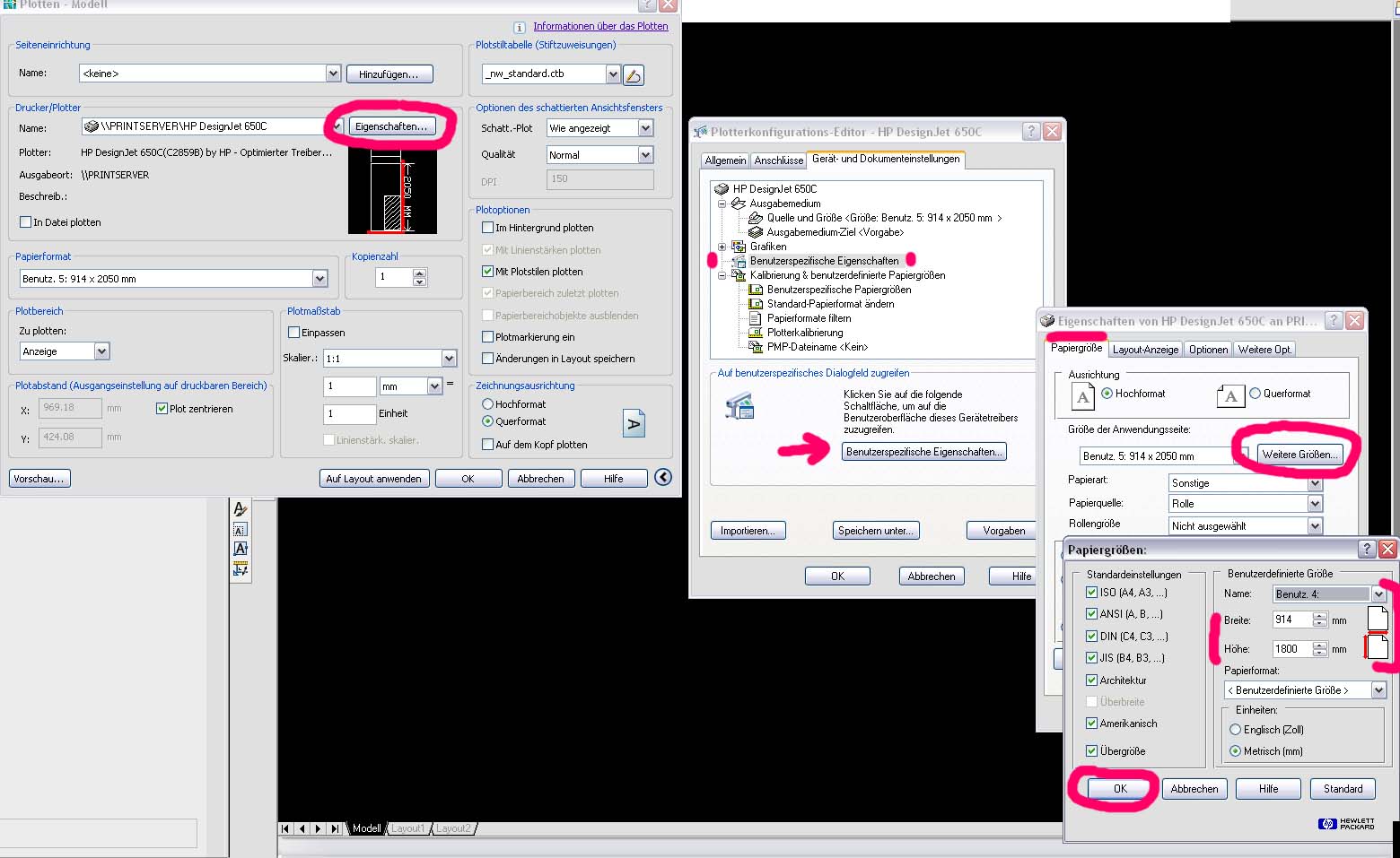

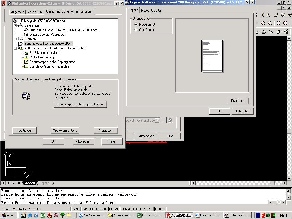

20244
Beiträge: 23
erstellt am: 06. Dez. 2005 14:37    Editieren oder löschen Sie diesen Beitrag!  <-- editieren / zitieren -->   Antwort mit Zitat in Fett Antwort mit kursivem Zitat    Unities abgeben: 1 Unity (wenig hilfreich, aber dennoch)2 Unities3 Unities4 Unities5 Unities6 Unities7 Unities8 Unities9 Unities10 Unities
Danke für die Idee mit den Bildern.
@cosgeo
Hab gefunden was du meinst, aber dort kann ich nur zwischen quer und hoch Format wählen.

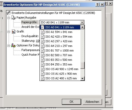

erstellt am: 06. Dez. 2005 14:45    Editieren oder löschen Sie diesen Beitrag!  <-- editieren / zitieren -->   Antwort mit Zitat in Fett Antwort mit kursivem Zitat    Unities abgeben: 1 Unity (wenig hilfreich, aber dennoch)2 Unities3 Unities4 Unities5 Unities6 Unities7 Unities8 Unities9 Unities10 Unities Nur für 20244 10 Unities + Antwort hilfreich
Erweitert?  (Unten rechts)
Ciao
J-SC
... geht's vielleicht doch?
20244
Beiträge: 23
erstellt am: 06. Dez. 2005 14:48    Editieren oder löschen Sie diesen Beitrag!  <-- editieren / zitieren -->   Antwort mit Zitat in Fett Antwort mit kursivem Zitat    Unities abgeben: 1 Unity (wenig hilfreich, aber dennoch)2 Unities3 Unities4 Unities5 Unities6 Unities7 Unities8 Unities9 Unities10 Unities
Die Idee hatte ich auch schon, aber wie du auf dem Bild siehst, kann ich hier auch nur die standart Papierformate auswählen.
cosgeo
Vermessungsingenieur
Sehen Sie sich das Profil von cosgeo an!   Senden Sie eine Private Message an cosgeo  Schreiben Sie einen Gästebucheintrag für cosgeo
Beiträge: 591
Registriert: 16.12.2004

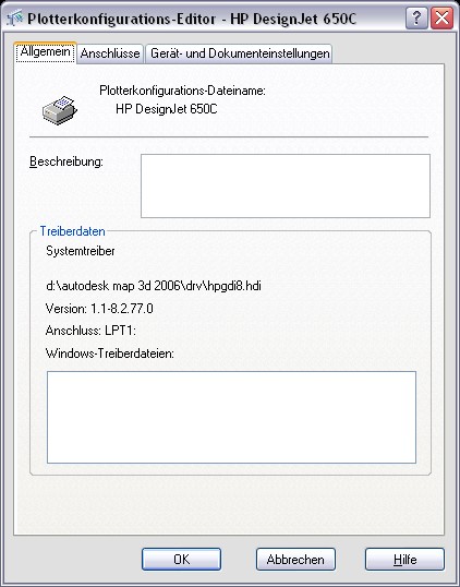

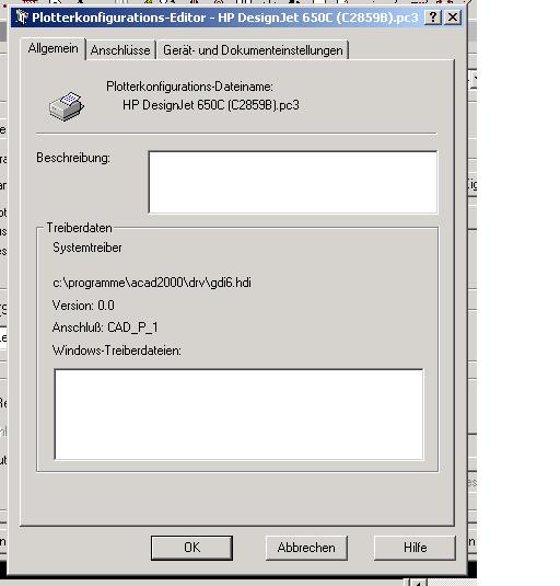

erstellt am: 06. Dez. 2005 14:53    Editieren oder löschen Sie diesen Beitrag!  <-- editieren / zitieren -->   Antwort mit Zitat in Fett Antwort mit kursivem Zitat    Unities abgeben: 1 Unity (wenig hilfreich, aber dennoch)2 Unities3 Unities4 Unities5 Unities6 Unities7 Unities8 Unities9 Unities10 Unities Nur für 20244 10 Unities + Antwort hilfreich
Dann solltest Du doch mal schauen ob Dein Treiber aktuell ist ! Eigentlich sollte es ja so aussehen wie bei Karin, die sich ja die Mühe gemacht hat das bis ins letzte abzubilden !

Beiträge: 2917
Registriert: 02.07.2004
erstellt am: 06. Dez. 2005 14:54    Editieren oder löschen Sie diesen Beitrag!  <-- editieren / zitieren -->   Antwort mit Zitat in Fett Antwort mit kursivem Zitat    Unities abgeben: 1 Unity (wenig hilfreich, aber dennoch)2 Unities3 Unities4 Unities5 Unities6 Unities7 Unities8 Unities9 Unities10 Unities Nur für 20244 10 Unities + Antwort hilfreich
welche Treiberversion hast Du?
ggf. mal den letzen nochmal von der HP Homepage laden und installieren.
Grüße Karin

erstellt am: 06. Dez. 2005 14:58    Editieren oder löschen Sie diesen Beitrag!  <-- editieren / zitieren -->   Antwort mit Zitat in Fett Antwort mit kursivem Zitat    Unities abgeben: 1 Unity (wenig hilfreich, aber dennoch)2 Unities3 Unities4 Unities5 Unities6 Unities7 Unities8 Unities9 Unities10 Unities Nur für 20244 10 Unities + Antwort hilfreich
Original erstellt von 20244:
...aber wie du auf dem Bild siehst, kann ich hier auch nur die standart Papierformate auswählen.
ich seh nicht die gesamte Liste, schau dir mal den letzten Eintrag an
steht da evt. sowas wie papierliste bearbeiten?

Hab grade meinen Systemadmin gefragt, der hat gemeind, dass es für den Plotter nur einen netzwerkfähigen Treiber gibt.

Papierlistebearbeiten gibts leider nicht, nichts in diese Richtung

ist zwar ein anderer plotter, aber in dem "fensterchen" (siehe bild) hab´schon meterware produziert.
Nichts für Ungut aber die Meinung Deines Admins hilft nicht wirklich. Die Treiberversion kannst Du leicht selber finden. Siehe Bild >>

Ich schaffe es bis zu dem Plottkonfigurationseditor, aber weiter komm ich nicht(siehe Bild).
Aus irgenteinem Grund ist ja der Plotte nicht mal unter Start -> Einstellungen -> Drucker drinnen.
Plotten kann ich aber. Hald nur auf standart formate.

Kann das hier etwas damit zum tun haben?

@Cadzia
Tut mir voll leid, hab jetzt erst bemerkt, dass du mir ja ein Bild reingestellt hast. Dachte du meinst, dass ich Bilder machen soll.
Das Problem ist nur, dass ich die Option weitere Größen nicht habe.

Okay, ich weis jetzt warum das nicht funktionieren dürfte.
Mein Plotter läuft über einen Win NT server und diese Treiber unterstützen das offensichtlich nicht.   Und es muss ein spezieller Win NT server Treiber sein.
Nochmal danke für die Riesige Unterstützung!

noch 3 bilder,
bei step-3 kannst du völlig freie abmessungen eingeben.
ich hoffe dein plottertreiber gibt´s her.
hast du mal auf der Homepage von Hewlett Packard nach dem lezten Treiber gesucht und runtergeladen?
Den kannst du ganz normal lokal (als Systemdrucker) installieren und  unter Windows (bei "neuen Drucker hinzufügen") als Anschluss den Netzwerkdrucker angeben.
edit: läuft bei uns auch über einen WinNT-Server
Grüße Karin

High,
um das Ganze zu einem Abschluss zu bringen:
1. Spitz Deinen Admin an, er soll den Treiber HP Designjet HP-GL/2 printer driver for Windows and AutoCAD 2000 - AutoCAD 2005 (zu bekommen HI ER) besorgen.
2. Diesen Treiber lokal auf Deinem Rechner installieren
3. Bei diesem Treiber erhältst Du ein Menü ähnlich diesem und Da lassen sich benutzerdefinierte Papiergrößen einstellen.
4. Admin einen Kaffee ausgeben.

Danke für den Versuch, durch den Treiber der auf dem Server läuft,habe ich den Plotter nicht im System Drucker ordner, weil das automatisch über den Server läuft. Irgentwie so hald.
