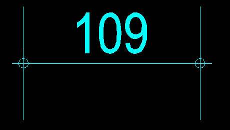

gibt es eine Variable um die Bilddarstellung von Text (ttf) auf dem Monitor zu verbessern (Architektural Desktop 2006)?
irgendwie habe ich es geschaft bei einer zeichnung eine Top Anzeige zu bekommen also der Text sieht aud dem Monitor nicht mehr so grob aus, aber nur bei einer Zeichnung.. ich finde aber nicht raus wie ich es geschaft habe.. Ich habe schon alle parameter mit andere Zeichnungen verglichen und die sind gleich

High, hilft evtl.
TEXTQLTY
Typ: Ganzzahl
Nicht gespeichert
Ausgangswert: 50
Steuert die Auflösung für die Tesselation von Textumrissen für TrueType-Schriften bei der Plotausgabe und beim Rendern. Der Wert 0 bedeutet, daß die Glättung des Textes nicht nachgearbeitet wird; beim Wert 100 werden die Zeichen so weit wie möglich geglättet. Niedrige Werte verringern die Auflösung und erhöhen die Anzeige- und Plotgeschwindigkeit. Höhere Werte erhöhen die Auflösung und verlangsamen die Plotgeschwindigkeit.
Zu berücksichtigen wäre bei TrueTypefonts auch die grundsätzlich andere Art der Darstellung bei Breitenfaktor = 1 und bei Breitenfaktor ungleich 1.

erstellt am: 17. Nov. 2005 09:19    Editieren oder löschen Sie diesen Beitrag!  <-- editieren / zitieren -->   Antwort mit Zitat in Fett Antwort mit kursivem Zitat    Unities abgeben: 1 Unity (wenig hilfreich, aber dennoch)2 Unities3 Unities4 Unities5 Unities6 Unities7 Unities8 Unities9 Unities10 Unities
leider liegt es nicht an der Variable, ist schon komisch, anbei 2 kleine Bilder, beide Bemassungen sind mit Arial Narrow gemacht worden.
Beim Drucken stimmt schon alles, nur optisch, hätte ich gern die bessere Auflössung, keine Ahnung wie ich das eingestellt habe

Hallo !
ein deutlichere Beispiel, beide Texte sind gleich! selber Schrift, selbst die Eigenschaften hab ich kopiert, und man sieht deutlich ein Unterschied in der Darstellung..
Echt merkwürdig das ganze
Witzigerweisse, wenn ich eine neue Datei mache, dann ist die Darstellung sauber..

Hallo Tike,
hast du dir den Beitrag (von dem Link) mal durchgelesen?
Dort geht es genau um das von Dir beschriebene Phänomen. (Stichwort "elevation", "flatten")

Liegen beide Texte eventuell auf verschiedenen Z-Koordinaten ?
Vermute mal darum gehts auch in dem nicht funzenden Link von Cadzia.

Danke Cadzia!!!
genau das ist mein Prob.
vielen vielen dank nochmal und auch an majowi der es im Thread entdeckt hat!
