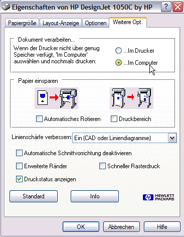

Hallo an alles aus diesem Forum.
Ich habe ein Problemm mit dem Plotten aus AutoCAD 2004.
Die Datei hat eine größe von 381.00 KB, sobald ich Sie verschicke zum Plotter hat Sie eine größe von ca. 10 MB und die Daten gehen verloren.
Hatte gestern das gleiche Problemm, nach dem ich die Zeichnung im Layout bereich von Blatt 2 ins Blatt 4 verschoben habe, das Schrifft Feld wurde beibehalten hatt sich die Zeichnungs größe von 17 MB auf 2 MB redutiert.
Was ist ein Optimaler Weg zum Plotten.

Das das Plottfile größer ist, ist normal :-)
Offenbar hat Dein Plotter zuwenig Speicher.
Systemangaben wären hier hilfreich gewesen.
Falls es ein HP Plotter ist sollte es unter Eigenschaften / Benutzerspezifische Eigenschaften eine Option im Computer spoolen geben - das hilft :-)

High, man kann mit einer kleinen dwg durchaus einen Plotter/Drucker bis an die Grenzen der Leistungsfähigkeit und den Anwender an den Rand des Wahnsinns treiben. Auf der Hitliste ganz oben stehen schraffierte Flächen, insbesondere mit den Mustern DOTS oder CROSS o.ä.. Diese Muster erzeugen für den Plotter/Drucker sehr schnell eine gigantische Anzahl an Einzelelementen. Gleich anschließend folgen massenhaft(nicht mal Voraussetzung) eingefügte Blockrefenzen (womöglich noch über den REIHE-Befehl) evtl. sogar kombiniert mit Nr.1 - Eine einfache Höhenkote, wo das Dreieck kein Solid ist, sondern durch 'ne enge DOTS-Schraffur gefüllt wurde oder Logo's im Zeichnungskopf sind typische Beispiele dafür.

Lösung: im Computer aufbereiten
Beim Plotten kann man bei unserem alten 750er unter weitere optionen 'im computer' ... auswählen,
damit läßt sich jede noch so große datei plotten, wenn's der rechner hergibt.
