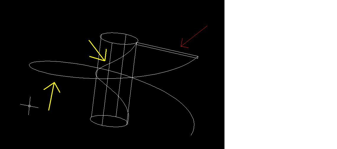

Hi Leute,
habe ein Problem, ich will anhand dieses Bildes den mit einem roten Pfeil versehene Körper extrudieren und zwar mit Hilfe der Spiralen, ( mit gelb gemalten Pfeile)!
Nur, mit dem Befehl extrudieren/Pfad kann ich nur eine der beiden Linien benutzen und Autocad (2006) fährt die 2 Linie logischerweie nicht wahrheitsgetreu nach...
Also, für Lösungen wäre ich offen

Mit acad pur? Auf diesem Wege? V E R G I S S  E S !
Ohne Scherz, hättest Du die Suche bemüht, dann hättest Du massenhaft Treffer finden können. Eine Auswahl:
http://ww3.cad.de/foren/ubb/Forum54/HTML/012464.shtml
http://ww3.cad.de/foren/ubb/Forum54/HTML/007425.shtml
http://ww3.cad.de/foren/ubb/Forum54/HTML/012026.shtml
http://ww3.cad.de/foren/ubb/Forum54/HTML/010182.shtml
http://ww3.cad.de/foren/ubb/Forum54/HTML/003255.shtml
Fazit: nicht ganz unmöglich, aber SO nicht.

du kannst ein wenig über umwege dieses problem in den griff bekommen.
erstelle erstmal mittels torus deine spirale, allerdins solltes du diesen vorher in der mitte kappen bevor du ihn über die achsen drehst, wenn du deine beiden negativformen hast kannst du von einem quader das ganze differenzieren. ist viel arbeit und auch etwas fingerspitzen gefühl aber ich denke mal das es funktionieren wird.
LG Cosmic

Wenns nur mit AutoCAD-Mitteln passieren soll, dann geht es vielleicht nach der Konstruktionsbeschreibung in http://ww3.cad.de/foren/ubb/Forum54/HTML/007425.shtml
Viel Erfolg!

@hagen
ganz einfach, da es eigentlich nur mit dem verdrehen vom bks und den torus sowie kopieren und ausrichten geht ist schon ein wenig erfahrung notwendig.
LG cosmic
