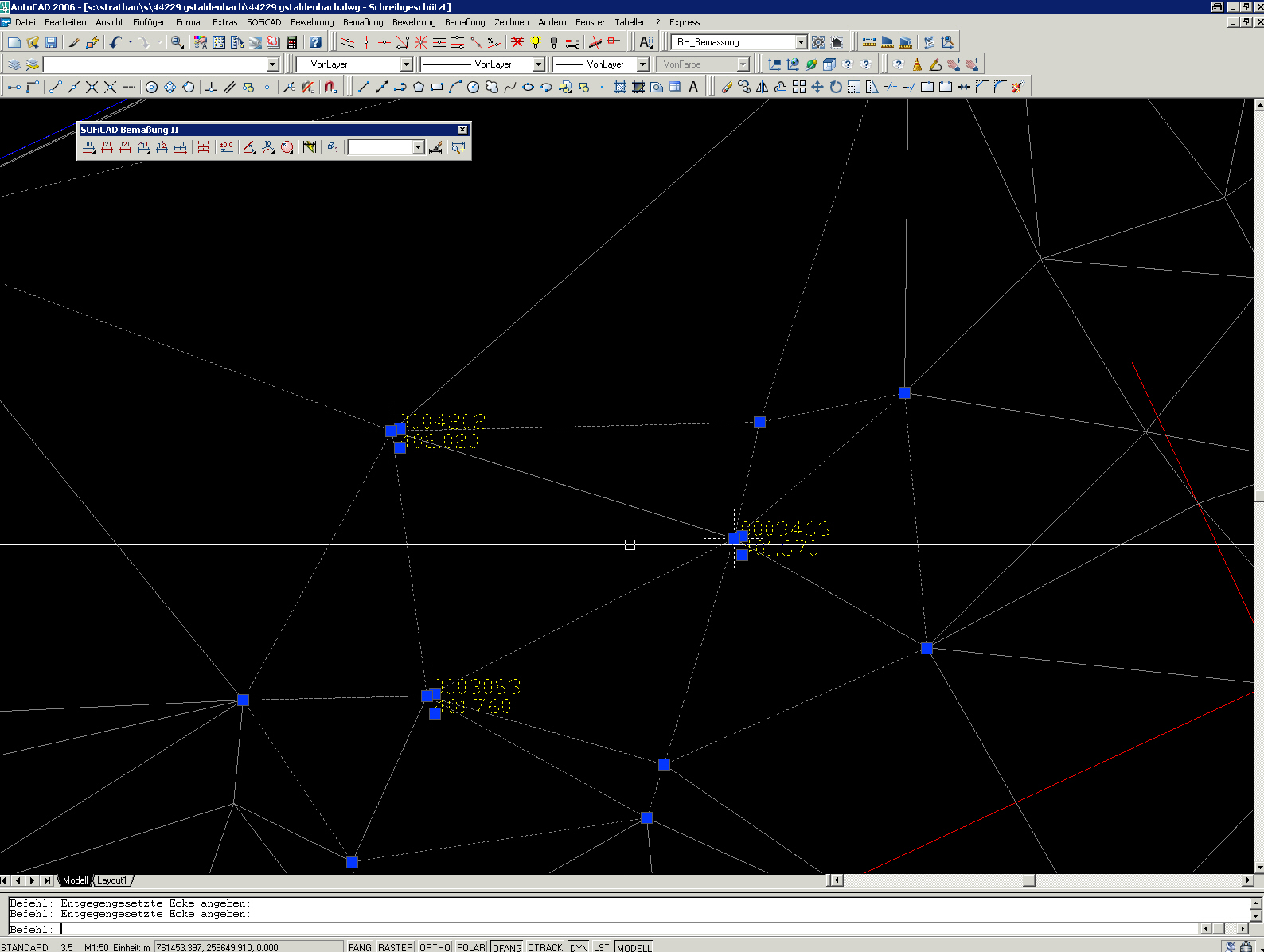

Ich habe seit einiger Zeit ein neues kurioses Problem:
In Zeichnungen die ich mittels Stratbau(r2004) erstelle werden nicht mehr richtig dargestellt, also Kurven und Radien sind gerade linien, zum Teil erscheinen Layer die ich wieder einschalte nich (sie bleiben unsichtbar auch wenn sie nich gefroren oder ausgeschalten sind...)
zum Teil lassen sich Linien nicht anklicken und wenn werden Sie dann etwas daneben dargestellt... lauter solche spässe die normalerweise per regen oder neuzeich wieder verschwinden, nur nun bleiben sie...
Im Bild seht Ihr wie ich ins nichts was "unsichtbares" ausgewählt habe und solange die objekte ausgewählt sind, sind selbige wunderbar dargestellt, einal esc drücken und alles verschwindet wieder...
Ich halte es für ein Darstellungsproblem weiss aber nicht woher der Fehler ruht

einfach mal so ins Blaue hinein:
_view ?
_shademode ?

Hallo CADdog
gut ins blaue geraten!!!
_shademode war auf 3d und mit 2d geht dat wieder!
gibt 10u's
aber kannste mir gerade auch sagen wieso das dass dieser 3d wert diese Probleme verursacht? vleicht...

jede dieser Ansichten hat gewisse Eigenschaften oder Eigenarten, die in der Hilfe unter "shademode" auch zum Teil genannt sind.
...und wenn dann jemand sein BKS-Symbol nicht zeigt, wird man einfach stutzig...
