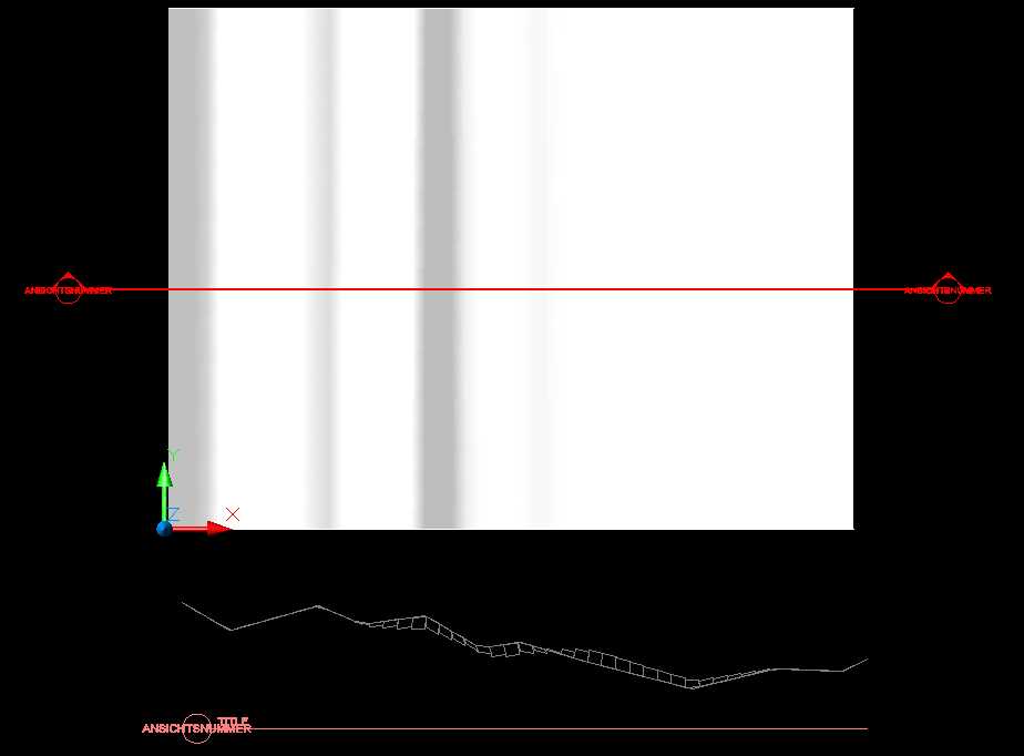

Ich habe zwei Geländeschnitte in einem abstand von 20m zueinander. Nun brauche ich aber einen Schnitt, welcher schräg zu den Achsen der beiden vorhandenen Schnitten läuft.
Meine erste Idee war nun die beiden Schnitte mittels morphen zu verbinden, und anschliessend mit der Schnittfunktion aus dem 3D Körper mir den gesuchten Schnitt herauszulösen. Der Haken scheint, Autocad (natür) kann gar nicht morphen. liege ich da richtig, oder habe ich was übersehen?

@ Rest: Kann mir jemand ein Tipp geben wie ich auf einfache weise zu meinem Schnitt kommen könnte? Interpolationsrechnungen von hand mag ich aber nicht so.

wenn Du es hinbekommst dass Deine beiden Schnitte Polylinien sind, dann sollte das auch über regelob bzw. _rulesurf gehen. Über surftab1 kannst Du die Feinheit regeln.

Besten Dank für den Tipp, die Fläche entsteht genau so wie ich mir das gewünscht habe. Etwas habe ich aber noch nicht hingekriegt: Wie kann ich ein Schnitt quer durch dieses Netz legen? Die Schnittfunktion von Autocad verlangt nach einem *D Objekt, was dieses Netz anscheinend nicht ist.

ich hab' kein pures acad2004 zur Verfügung - aber die Schnittfunktion im ADT2005 kommt mit den aus regelob resultierenden 3D-Flächen zurecht...s.Anhang
