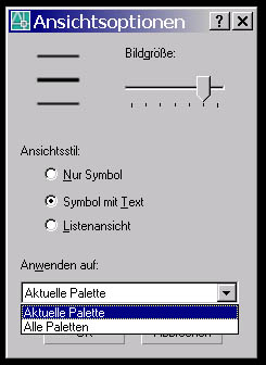

Hast du mal in der Werkzeugpalette rechte Maustaste --> Ansichtsoptionen die Bildgröße verändert?

Wie schon mein Vorredner sagte ... rechte Maustaste auf die Pallette .. nicht das Symbol sondern einfach da wo es Platz hat und "Ansichtsoptionen" die Informationsdarstellung bestimmen, man kann auch diese Optik allen Paletten zuweisen, was das Leben erleichtern soll.

Daran liegt es nicht. Das Symbolbild wird nicht richtig erstellt. Es wird z. B. nur ein Punkt angezeigt. Andere Blockbilder werden richtig erstellt und angezeigt.
