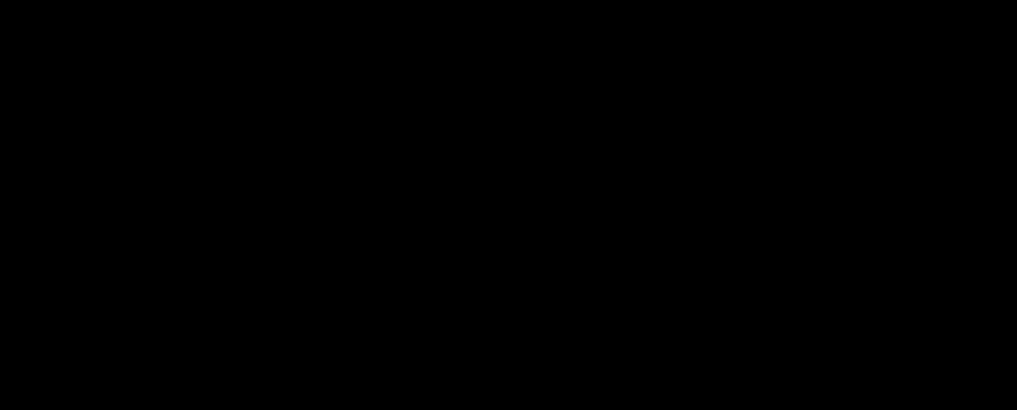

Ich arbeite mit Acad Bau,...
und daher funzt es mit chspace leider nicht (siehe Anhang)

Abgesehen davon, dass auch hier die Zeichnungsstruktur zerledert wird und bitmaps nicht mitgenommen werden, ist das schon mal ein Anfang.
Es geht ja nur darum, dass die Gewerke ihre Planungen da rein zeichnen und zurückschicken, der(die) zugelieferte(n) Layer werden dann einfach in unsere Originalzeichnung eingefügt. Das Progi ist ein befriedigender Ansatz, wenn auch noch suboptimal!
