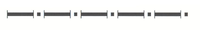

Seit einigen Tagen bin ich dabei die Regierungsbezirksgrenze als Linientyp zu erstellen - doch leider erfolglos. Sie sollte genauso aussehen wie das Bildchen im Anhang aber leider komm ich mit den Codeeingaben in der *.lin Datei nicht zurecht. Kann mir hier vielleicht jemand helfen der den Linientyp schon hat oder mir einen "codetipp" geben?
http://ww3.cad.de/foren/ubb/uploads/Daniel6N/regierungsbezirksgrenze.jpg
Vielen Dank im voraus
Daniel

Hallo Daniel,
als Versuch mal folgendes:
*regierungsbezirk, |-|.|-|.|-|
A,0,[TRACK1,ltypeshp.shx,s=.7],2.5,[TRACK1,ltypeshp.shx,s=.7],-0.5,0.5,-0.5
dieses in eine Textdatei kopieren, mit der Endung .lin speichern und in Autocad laden. Ist nur so ein Versuch.
gruß
Stephan

Hallo Stephan!
Vielen vielen Dank für deine Mühe. Was muss ich jetzt noch machen damit der kleine Strich zwischen den H´s aussieht wie ein Quadrat? Also einfach kürzer mein ich
Gruß und Danke
Daniel

Hallo Daniel,
der Linientyp ist ausgelegt für eine Linienbreite von 0.5, also Polylinie mit globaler Breite 0.5erstele und den Linbientyp zuweisen, dann ist der kleine Strich in Quadrat. Für andere Linienbreiten entweder den Code umschreiben oder den Linientypfaktor ändern.
gruß
Stephan
