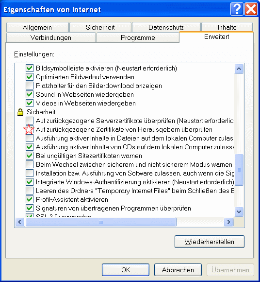

Ich habe auf meinen Rechner Autocad 2005 aufgespielt. Erst lief auch alles ganz ordentlich ohne Probleme aber seit 2 Tagen friert Autocad 2005 beim Start ein. Eine Neuinstallation und auch eine Repperaturinstallation brachten leider keinen Erfolg. Wer kann mir sagen was da schief gelaufen ist und wie ich dieses Problem behebe. Eilt leider wie immer.

Hallo Alf-1234,
meist liegt es an einer Einstellung im IE.

Hallo Markus
Leider ist mein Englisch nicht so besonders gut, daher die Frage:" Was muss ich im IE exakt verändern. Kannst du mir das mal auf Deutsch erklären".

Hallo Mapcar und majowi
Die Sache mit dem Hacken und dem IE. Das wars. Vielen Dank und die Unities sind unterwegs.

Original erstellt von alf-1234:
Da war doch gar nix zu hacken, war doch nur ein Häkchen ... Oder ist dir einer auf den Hacken?
