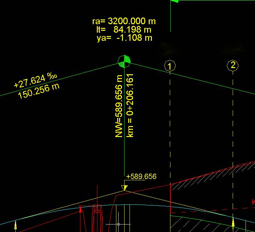

dies ist zwar keine direkte CAD-Frage, aber vielleicht kann mir trotzdem jemand helfen: in den Plänen zu einer Bahntrasse fehlt die Gradiente der Bahntrasse. Lediglich Angaben zum Neigungswechsel (Höhe in m) und Höhen in einigen Schnitten geben Auskunft über den Höhenverlauf. Nun ist die Frage wo der Neigungswechsel gemessen wird. Zum Teil stimmt die Höhenangabe der Neigungswechsel mit den Höhen der Schienenoberkante überein, jedoch nicht immer... .
Wo wird der Neigungswechsel (Höhe in m) gemessen?
Vielen Dank über ein par Tips!!!

Hi Tilo,
also bei unseren Projekten (ua auch Eisenbahn) wird der Schnittpunkt der Tangten (Achtung: ich spreche jetzt von Tangenten die Elemente der Höhe sind, nicht Elemente der Lage !!!) mit einer Höhe versehen.
Dort noch die Neigungen angegeben und den Ausrundungsradius der Kuppen/Wannen und jeder Punkt der Gradiente lässt sich rechnen.
(Ich empfehle aber dringenst das Studium des Wendehorsts - der enthält alle Informationen betreffend Trassierung.)

...also ist die Höhenangabe der Neigungswechsel nur für ebene Streckenabschnitte mit der Höhe der Schienenoberkante identisch oder habe ich da jetzt etwas falsch verstanden?
Ich benötige die Höhe der Schienenoberkante. Die Höhe der Neigungswechsel habe ich. Wie kann ich nun die Höhe der Schienenoberkante berechnen - gibts im Internet Erklärungen für diese Berechnungen?

Die Höhe der Schienenoberkante(n) ist nur in den Bereichen ident, in denen die Trasse keine Kurven (als Elemente der Lage) macht; befindet sich der Neigungswechsel der Trasse in einer Kurve (also das Element der Lage und der Höhe ist ausgerundet) kannst du lediglich die Höhe der Innenschiene berechnen. Dies bedeutet, dass die Querneigung bei einem Eisenbahnquerschnitt durch Überhöhung (also Anhebung) der Aussenschiene zustande kommt. Nicht zu verwechseln mit dem Strassenbau, bei dem das Profil der Strasse um die Achse gedreht wird (Eisenbahnbau erfolgt die Drehung immer um die Schiene der Kurveninnenseite (anders ausgedrückt: bei Normalspur in D, A, CH, I suw um das Versatzmaß von 717,5mm auf die Kurveninnenseite).
Diese Aussage gilt aber zum Beispiel auch nicht für die U-Bahn in Singapur - hier wird das Lichtraumprofil der Zuges auf +1,5m (ich glaube es waren 1,5m; bitte nicht dran festnageln) über Schienenenoberkante verdreht - somit entsteht fahrdynamisch zwar ein besseres Verhalten, jedoch ist die Berechnung und zeichnerische Darstellung des Bauwerkes wesentlich schwieriger.
Der Neigungswechsel bezieht sich immer auf Schienenoberkante.
Ist eine Überhöhung in der Kurve vorhanden z.B.  U=100; das sind 10 cm ,so zählt sie nicht dazu. SO ist am Innenbogen.
Neigungswechsel im Lageplan beinnhalten alle Angaben ( auch Ausrundungen)

folgende Angaben sehen mir zur Verfügung:
z.B.
RA=7830 m (Rampenanfang)
LT=82.608 m
A= -0.436
1.100
-20.001
597.200m (Abstand zur westlichen Kilometrierung)
369.750m (ABstand zur östlichen Kilometrierung)
km 29.8+68.074 (Kilometrierung)
NW=44.167 (Neigungswechsel)
die Aussage von "AsSchu" hatte mich etwas verwirrt - das klang für mich so, als ob die Höhe des Neigungswechsel der Höhe der Schienenoberkante (Innenbogen) entspricht.
werde mich nochmal an den AG wenden..
Grüsse Tilo

Das sind Ausrundungsparameter:
RA=7830 m (Rampenanfang) Radius
LT=82.608 m  Tangentenlänge
A= -0.436   Bogenstich
km 29.8+68.074 (Kilometrierung) richtig
NW=44.167 (Neigungswechsel) NN oder HN  Höhe
das ist auch so
ich empfehle doch dringend die Fachliteratur zu lesen

  - was sollen das für Angabe sein ?
RA ist für mich normal der Radienanfang, LT die länge Tangente und A der Parameter der Klot(h)oide (Element der Lage).
Die weiteren Werte könnten sein:
Bogenstich
Wannenhalbmesser
Tangente1
Tangente2
Das mit NW weis ich nicht, da deine Werte ja ohne jeglichen grafischen  Zusammenhang hier auftauchen und somit ein grosses Ratespiel entsteht.
(Alle Angaben ohne Gewähr auf Richtigkeit und Vollständigkeit  )

erstellt am: 11. Aug. 2005 16:18    Editieren oder löschen Sie diesen Beitrag!  <-- editieren / zitieren -->   Antwort mit Zitat in Fett Antwort mit kursivem Zitat    Unities abgeben: 1 Unity (wenig hilfreich, aber dennoch)2 Unities3 Unities4 Unities5 Unities6 Unities7 Unities8 Unities9 Unities10 Unities Nur für mad-dog 10 Unities + Antwort hilfreich
siehe Anlage
so z.Beispiel

Ok - kann jetzt soweit AsSchu's Aussagen bestätigen; bis auf das mit dem NW und der Schiene - weil bei uns schreibt dies der Planer anders an...
