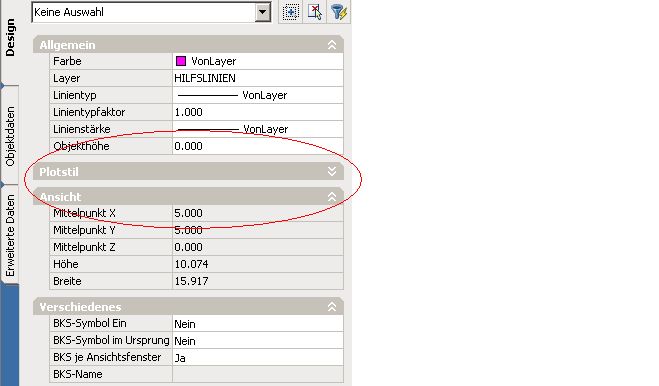

Wenn du von ausblenden redest, dann meinst du das vermutlich so wie im angehänten Bild dargestellt.
Wenn ja, dann bringt das bei mir nix. Auch das verschieben der Plotstile auf die lokale Festplatte ändert nix.
Die Verzögerung bei mir dürfte also normal sein.
mfg Didi

Lieber Goofy07,
konnte das Problem mit der Verzögerung durch die Hinweise von Tunnelbauer u. dir auf die folgende Weise lösen:
Im Eigenschaftenfenster muss Ploststile, wie im Anhang dargestellt, ausgeblendet sein. Danach muste ich den Rechner neu Starten. Wenn jetzt im Eigenschaftenfenster Plotstile ausgeblendet ist erfolgt keine Verzögerung, werden sie wieder eingeblendet zeichnet man wieder mit Verzögerung.
Vielen Dank euch beiden,
