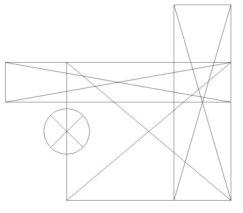

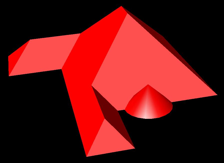

Hilfe, komme mit dem Verjüngen von 3D-Objekten bei AutoCAD 2000 nicht klar. Eine "einfache" Form wie z.B. einen Zylinder zu verjüngen funktioniert problemlos, aber komplexere Objekte leider nicht.
Gibt es da irgendwo eine ausführlichere Beschreibung als die AutoCAD-Hilfe-Funktion?

Mit komplexen Formen gehts leider nicht.
Ausweg: Grundformen überlappend - also in den maximalen Ausmassen  extrudieren und dann alles vereinigen.

Hi Bernhard,
danke für die Antwort. Werde das mal so versuchen.
Beim vorherigen Ausprobieren habe ich allerdings eine weitere Möglichkeit entdeckt, die ich aber dummerweise nicht mehr nachvollziehen kann
Dabei wurde ein zweites Objekt an das ursprünglich "dranextrudiert" mit der gewünschten Verjüngung. Warum auch immer.
Oder gehts etwa mit einem 2D-Objekt, das beim Extrudieren gleichzeitig auch verjüngt wird?

du meinst "_solidedit" (volkörperbearb).
Damit kannst du senkrecht an einer bestehenden Volumenkörper-Fläche ein weiteres Element anfügen. Funktioniert so ähnlich wie Grundfläche zeichnen, extrudieren (evtl. mit Verjüngung) und dann Körper zu einem Vereinigen - aber eben in einem Befehl.
