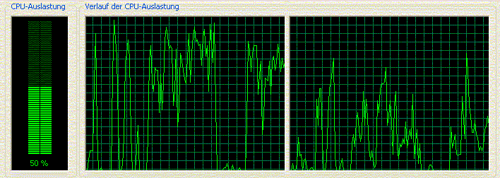

Ich habe gerade was lustiges bemerkt:
Ich habe einen PentiumIV mit hyperthreading und AutoCAD200i.
Beim Layerschalten und regenerieren beträgt die CPU Auslastung bis zu 100% --> gut so.
Beim Rendern geht die CPU Auslastung nur bis max. 50%.
Öffne ich 2 AutoCAD Sitzungen und rendere in beiden gleichzeitig geht es bis 100% (2x50%).
Ist das ein Bug? Wie sieht das bei euch aus?
Ich würde gerne mit 100% rendern,....
Gruss Stauchi

Der eine Prozess nutzt Hyper-Threading und smoit den virtuellen 2. Prozessor und der andere nicht. Da dann im einen Fall nur die Hälfte der virtuell verfügbaren CPU Kapazität genutzt wird erscheint eine CPU Auslastung von 50%.

Laut Diagramm werden aber "beide Prozessoren" verwendet.
Komischerweise zu zirka 1/3 und 2/3 je Prozessor.
Ist das jetzt normal?
Ich hab das jetzt auch min WinXP und Acad2005 probiert --> das selbe.
Sie Bild

Ist unter AutoCAD und "MultiCore-Systemen" normal, da AutoDesk (und ebenfalls M$) sich bis jetzt nicht die Mühe gemacht haben entsprechende Anpassungen an der Software bezöglich der "neuen" CPU-Architektur (Befehlserweiterungen eingeschlossen) vorzunehmen. Daher ist die Nutzung von Hyperthreading-CPUs (z.B. AMD Athlon 64 X, Operon2 und Pentium D)  momentan IMHO sinnlos ausser du rippst [b]parallel[b] DVDs, renderst ein Video und ärgerst dich mit Karl Klammer.
