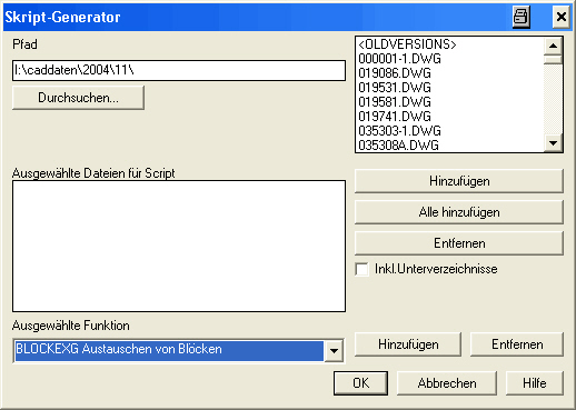

Hallo ihr Freaks,
ich habe 17000 dwg Dateien vor mit und möchte
mit dem Skript BLOCKEXG (Austauschen von Blöcken)
einen Block mit nem anderen ersetzten
Das funktioniert aber nicht. Hat jemand Erfahrung mit dem
Skript Generator? Ist das Skript fehlerhaft? Wer kann mir helfen.

klär uns auf: Wo kommt das Blockexg her ? (vielleicht ein Link dazu - wäre ganz hilfreich, damit wir auch wissen von was du sprichst...)
Welches Skript ist fehlerhaft ? Ich seh hier keins (also ist hier auch keins fehlerhaft - oder der Fehler ist der, dass keines existiert...)
Welchen SkriptGenerator verwendest du ? Den von adesk oder den von www.cadwiesel.de ?

das ist ein Werkzeug aus dem Auto CAD,.
Sceen shot hängt an.

und das Skript ? Was ist in dem enthalten ?
Poste dies doch einfach (ich kann ohne das Script gesehen zu haben nicht beurteilen ob da der Wurm drin ist, oder wo anders...)
Weitere Frage: Möchtest du die 17.000 Zeichnungen auf einmal in den Scriptgenerator laden ? Da sehe ich nämlich uU Schwierigkeiten auf die zukommen (Was passiert bei einem Absturz ? Du hast kein Log-File - jetzt ist dann nicht bekannt, was wurde bereits gemacht was nicht... Der SCC2 von www.cadwiesel.de kann Log-Files schreiben...)

blockexg.txt
Hi Thomas,
17000 müßen nicht auf einmal sein. Die lsp hab ich zu ner txt
Datei konvertiert und angehängt.

Sieh dir mal hier den Ansatz von CADchup an
http://ww3.cad.de/foren/ubb/Forum54/HTML/009750.shtml
Und kombiniere das Ganze vielleicht mit dem SCC2 von CADwiesel.
(weis zwar jetzt nicht, ob der Script Generator von Autodesk auch in mehreren verschiedenen Verzeichnissen kann, der von Wiesel kann es sicher...)
Das von dir gepostete LSP kann nicht funktionieren, da es eine Dialogbox verwendet, welche in einem Script auf wenig Gegenliebe stossen.
