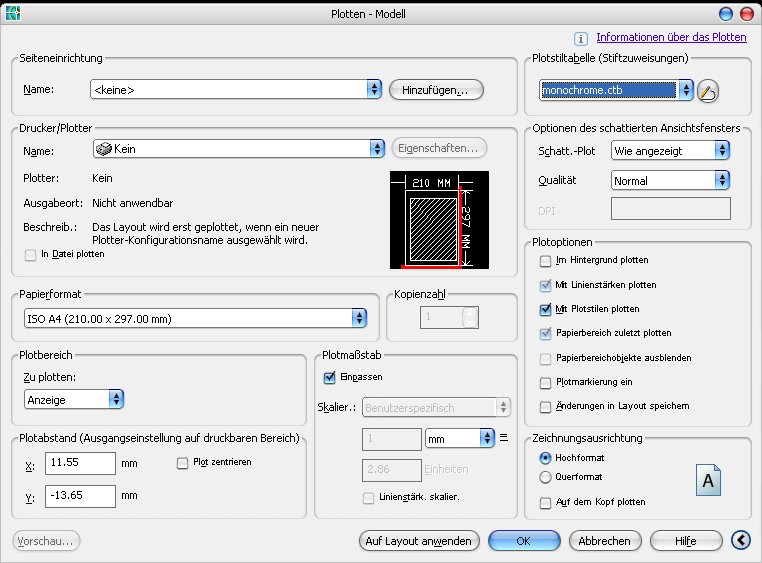

Hallo.
Kann mir jemand helfen. Ich versuche schon eine kleine Ewigkeit mein Autocad dahin zu bekommen, daß es sw druckt.
Bei ACAD 2005 ging das ohne Probleme. Habe im Druckmenü einfach monochrom gewählt und die Zeichnung wurde SW ausgedruckt. Aber jetzt geht das nicht mehr!!!! Ich habe nämlich einen Farbdrucker angeschlossen, will aber nur SW- Zeichnungen drucken.
Bei anderen CAD Programm wähle ich auch monochrom aus und die Zeichnung ist SW. Was mache ich falsch? Wo kann ich das einstellen in ACAD 2006 ?
Bin über jede Hilfe dankbar.

Hallo Bastel,
du hast 2 möglichkeiten sw zu drucken
1. in Eigenschaften vom Drucker entsprechend eintellen (bei  benutzerspezifische Eigenschaften) oder
2. die Plotstiltabelle monochrome.ctb auswählen  (falls nicht sichtbar: im Plotmenü recht unten auf  > klicken)
Grüße Karin

@Bastel
das mit dem Monochrome kennst du nun ja schon, also gehe
ich davon aus das du dies auch in der 2006er Version
bereits getestet hast !?
wenn es nicht funktionierte kenne ich nur 2 Dinge die da
schief laufen können:
1. du wählst zwar die monochrome.ctb/stb aus, aber die
Einstellung "plotten mit Plotstiltabelle" ist deaktiviert
beim drucken !? (Einstellung ebenfalls im Plotdialog)
2. deine verwendeten Farben sind alles "Non-ACI" Farben,
also "Nicht-AutoCAD" Farben (Farbnummer 1-255,bylayer,byblock)
mehr fällt mir spontan nicht ein..
