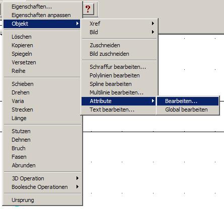

Ich möchte gerne eine Autocad-Zeichnung bearbeiten. Der im Bild dargestellte Ausschnitt zeigt ein Element, das für mich eigentlich Text wäre, aber ich kann es anklicken, dann wird die Schrift wie gezeigt gestrichelt und das wars dann auch schon, verschieben oder kopieren ginge. Mir würde es schon reichen, wenn ich aus der 2 eine 3 machen könnte. Muß ich dabei was sagen?  Ihr habt doch bestimmt eine Lösung so im Ärmel???
Vielleicht ist es noch wichtig zu sagen daß ich vor Acad 14 sitze.
Ralf

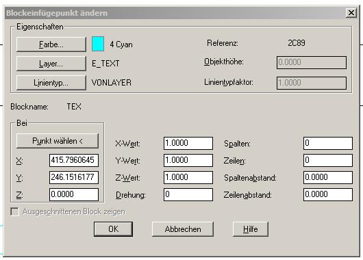

wenn du die Eigenschaften aufrufst, als was wird die Schrift bezeichnet
Text? Eventuell hilft _explode.

bei Eigenschaften bekomme ich das----->

hmm .. sieht nach Blockreferenz (und ner Appli) aus .. probiers mal mit _attedit oder _refedit als Befehl in der Commandozeile

tja, in der Kommandozeile bekam ich gesagt: unknown command
Bei ein wenig Sucherei habe ichs jetzt gefunden, siehe Bild...
Schönen Dank für die Hilfen
EDIT: Wie gut daß bei uns Elektrikern ein Text ein Text ist und nicht ein bearbeitbares Objektattribut
