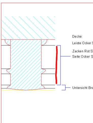

in einer Zeichnung habe ich ein U mit Polylinie gezeichnet. In der Druckvorschau ist alles OK, nur beim Ausdruck wird das U zum Rechteck geschlossen. (siehe rote Linie)
Block, neue Zeichnung oder Auflösen haben nichts gebracht. Gibt es eine Variable, die das steuert?

Wozu Jpeg´s posten wenn es eine DWG sein könnte ?
Anhand der DWG-Daten kann man dann auch ordentliche
Aussagen treffen und das Problem ggf. lösen.
So fällt mir dazu nichts ein, wobei es natürlich merkwürdig ist das
die Voschau korrekt angezeigt wird.

bei mir kommt es ganz normal

Bei mir kommt es ebenfalls korrekt aus dem Drucker,
ich kann in der geposteten Datei auch keine Objekte finden
die da evtl einen Strecih spielen..
Hast du es selbst mal mit der geposteten Datei getestet ??

ich habe das mit der geposteten Datei probiert. Aus dem Modellbereich wird ohne Probleme gedruckt, aus dem Layout gibt es die Kästchen. Ich verwende einen HP LaserJet 5100 und das Phänomen ist mir noch nie vorgekommen. Auf dem Acrobat-Destiller kann ich auch aus dem Layout einwandfrei drucken. Wenn ich einen der Schenkel verlängere, tritt das Problem auch nicht auf. Letztendlich habe ich die Klammern mit Einzellinien nachgezeichnet, es interessiert mich aber trotzdem, was falsch läuft.

hast Du mal den Druckertreiber aktualisiert?

Hallo, vermutlich kann es nur noch daran liegen.

Ich glaube die Linienstärke in deiner ctb ist zu dünn eingestellt.
Das kann der Drucker nicht. Mach die Linien mal etwas dicker.
Hört sich zwar komisch an, hat bei mir aber funktioniert.
