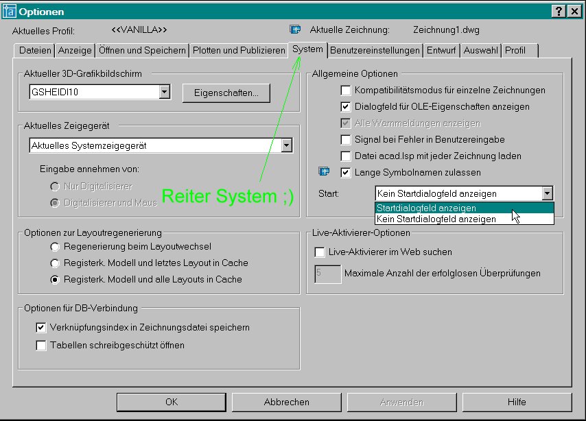

das Aktuell-Fenster gibt es wirklich nicht mehr, nur das normale Startdialogfenster (unter Optionen -> Reiter --> System Feld: Start einstellbar)oder das Kommunikationscenter (das Bildchen mit der Satelitenschüssel rechts unten in der Ecke des Progammfensters - Einstellungen über rechten Mausklick auf das Icon)

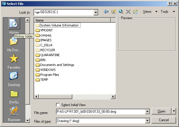

Mir geht es eigentlich um den Verlauf!??
Ach und was meinst du mit "Reiter"???

Den Verlauf hast du doch auch beim Öffnen-Fenster !?
Oder ist das jetzt im 05er auch anders (hab hier jetzt zwar kein 05er - denke aber nicht); gleich der erste Eintrag in der linken Bildlaufleiste.

Hi buumi,
den hättest Du auch im Standard Startdialog...
Reiter in den Optionen - oben diese Karteikasten Felder - siehe Anhang
