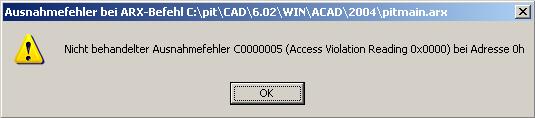

seid kurzem taucht bei mir die Angehängte Fehlermeldung nach dem Beenden des ACAD s auf. Wenn ich nur ne halbe Stunde im Programm bin geschieht nichts aber wenn ich länger zeichne ist Sie da. Es gehen keine Daten verloren aber, ich Frag mich trotzdem was das sein soll.
Wenn jemand einen Hinweis hat...
gruß trojan

ich hab auch so ne Meldung, seit ca. 3 Jahren fast täglich. Auch kein Datenverlust. Ich kann nur sagen, dass meine beim herunterfahren kommt, und dass der Wortlaut mit der neuen Version anders geworden ist.
Was hälst du davon: Freu dich einfach, dass dir nix kaputt geht!

muss an der Applikation liegen, die in Deinem AutoCAD geladen wird. Vielleicht weiß jemand von PIT Rat.

Also ich hatte das bei meinen alten AutoCad-Arbeitsplätzen auch. Habe dann versucht mich schlau zu machen und bin in einem anderen Forum auf diese Antwort gestoßen:
"Wahrscheinlich ein Konflikt mit dem Windows-Treiber Ihre Grafikkarte. Versuchen Sie dem VGA Safe-Mode oder SVGA oder aktualisieren Sie den Treiber."
Seit dem ich einen neuen Rechner habe, kriege ich diese Meldung nicht mehr.--> Könnte also daran gelegen haben.
Versuchs mal, schaden kann es jedenfalls nicht.

Den Effekt kann ich nur bestätigen, und das ist der harmlosere BUG bei der Verwendung von PITCUP ! Obwohl der Effekt (und einige mehr !)  nicht auf Parallelrechnern die "PIT-frei" sind auftritt, nimmt sich PIT dieses Fehlers nicht ("...hab ich ja noch nie von gehört, da muß an ihrem System wohl was kaputt sein..." an und schiebt das auf unsaubere Systeme, Netzwerkkarten, Dummuser etc etc etc.
Da wirst du wohl wie viele andere PIT-Anwender mit leben müssen !
Sei froh, dass du nicht noch mit ADT und PIT arbeiten musst. Da kommt man schnell ins Grübeln (und nicht ohne ein zusätzliches PIT-freies System aus)

bin froh zu hören das ich nicht der einzigste mit diesem fehler bin.
ich werd mal den tipp von engel07 probieren und ich werd mich mal bei pit melden.
