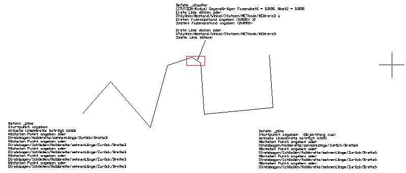

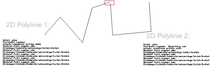

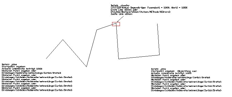

Müssen sie nicht:
schau mal auf die angehängten JPGs...
Zuerst hab ich 2 verschiedene Polylinien gezeichnet, dann gefast
Befehl: _chamfer
