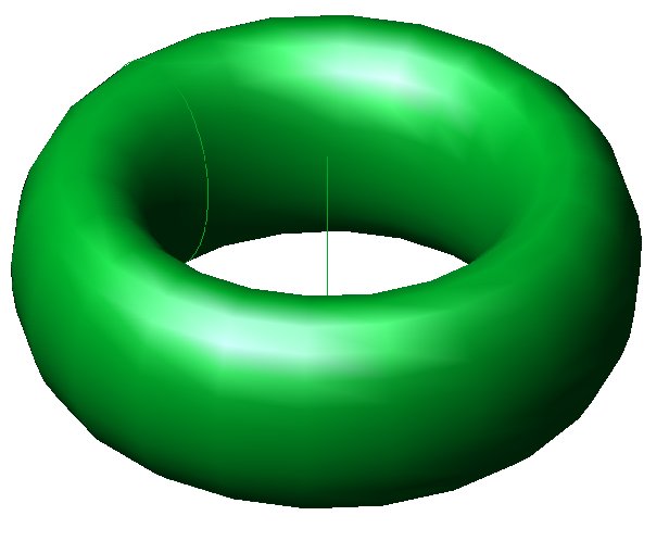

habe zur Zeit ein Problem mit dem Erstellen von 3D-Körpern. Würde gerne eine Art Torus erstellen, allerdings in Ellipsenform.
Habe versucht einen Kreis um eine ellipsenförmige Achse rotieren zu lassen, aber das hat nicht so recht funktioniert, obwohl die Achse eine Polylinie war und sich in einem Randpunkt des Kreises getroffen hat.
Hoffe, dass mir jemand weiterhelfen kann und bedanke mich schon mal für jeden Beitrag.

wie wäre es mit dem Befehl ROTOB?
das sollte funktionieren zu rotierendes Objekt = ellipse Rotationsachse kann eine senkrechte Linie sein
Winkel wäre 360°
probier mal
PS: SURFTAB1 und SURFTAB2 hab ich auf jeweils 22 gesetzt siehe JPG
Gruß Angelika
PS: Wert für surftab beachten

UUps - wer lesen kann... rotob wäre ja genau anders rum Du willst ja Ellipse als Pfad - sorry
Dann passt ehe Flaschenposts Tip

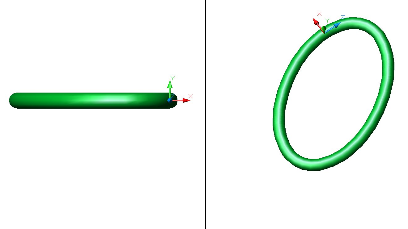

um einen ellipsenförmigen Torus zu erstellen, dürfte Rotieren der falsche Weg sein. Möglich ist es mit extrusion an einem ellipsenförmigen Pfad. Dazu eine Ellipse mit ->PELLIPSE=1 erstellen, damit's eine Polylinie wird, auflösen und wieder verbinden, damit sie nicht mehr geschlossen ist.

ich habs mal im MDT probiert mit ellipsenförmigen Pfad und Sweeping,
das klappt ganz ausgezeichnet

P-linien lassen sich auch sehr schön mit _boundary erstellen. Wenns Probleme mit dem Brechen gibt, läßt sich auch die Hälfte der Ellipse (P-linie) wegstutzen. Kreis an den Anfang setzen, Extrudieren und dann zwei halbe Körper mit _union vereinigen.

Extrusion an einem ellipsenförmigen Pfad hat wunderbar funktioniert. Eure Tips haben mich auf jeden Fall weitergebracht.
