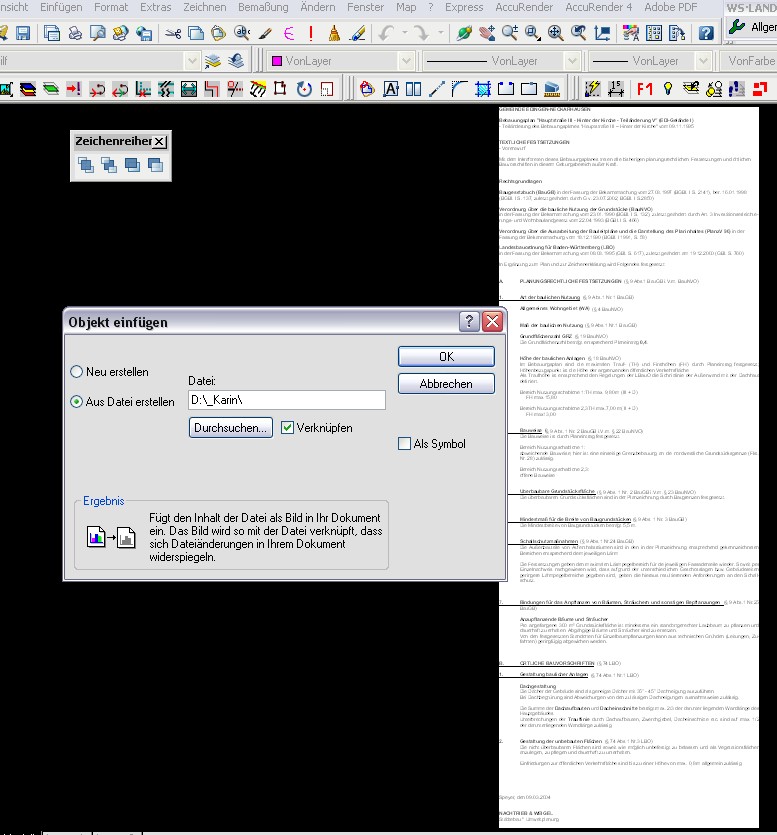

die Verknüpfung und autom Aktualisierung bleibt erhalten, wenn Du das Dokument einfügst und den Text auf eine Seite (über Schriftgröße, Seitenformat und so) reduzierst. s. Bild
