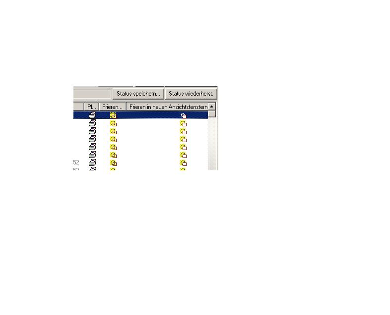

wie mache ich das am einfachsten, wenn ich in einem aktiven afenster einem Block einfüge, daß er auch nur in diesem angezeigt wird?
In allen anderen afenstern soll der Block nicht angezeigt werden, ohne das ich in jedem afenster den Block (Layer) manuell wieder frieren muß!
Ich füge den Block mit einem vordefinierten Layer über die Werkzeugpalette ein!

das klappt, aber halt nur in neuen afenstern!
Wenn die afenster aber alle schon da sind und ich dann einen Block einfüge, wird er trotzdem in allen angezeigt!

dann würde es ja noch die Möglichkeit geben "in allen außer dem aktuellen frieren..."

Befehl: layvpi
Select an object on the layer to be Isolated in viewport or [Options/Undo]:
so müsste das aber auch funzen

@ AsSchu,
layvpi is gut!
Ich Danke Dir! 10 for U'S!
