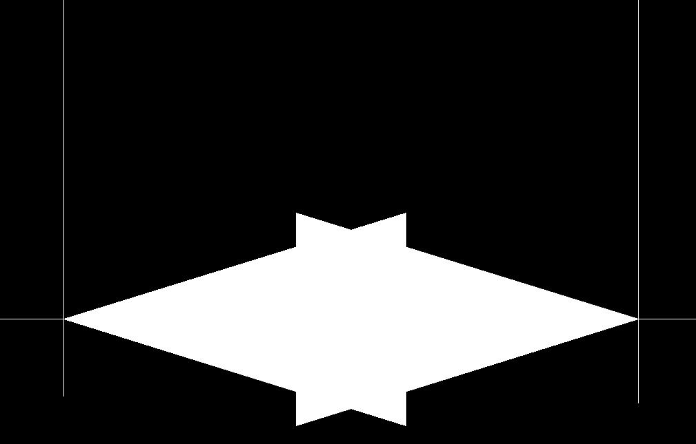

Hallo alle zusammen!
Mich plagt folgendes Probem: Möchte die Pfeile der Bemaßung umkehren sodass sie wieder "innen" sind. Bin mir ziehmlich sicher das das geht nur ist es ein Weilchen her das ich mit Autocad zeichne. Könnte mir jemand sagen wo ich das umstelle?

Naja ich möchte das aber erzwingen und nicht nur wenns halt reinpasst dann rein und sonst nicht. So recht funktioniern tut das noch nicht...

Hallo Wassi,
AutoCAD lässt sich nicht immer zwingen
Schau mal bei DIMASZ (Systemvariable)
Steuert die Größe der Pfeilspitzen von Maß- und Führungslinien. Steuert ebenfalls die Größe von Ansatzlinien.
Das Mehrfache der Pfeilspitzengröße legt fest, ob Maßlinien und Text zwischen Hilfslinien eingepaßt werden sollen.
Du kannst also diesen Wert anpassen, damit die Pfeilspitzen, sofern sie selber überhaupt innerhalb gezeichnet werden können - wirklich innen erscheinen. Wenn sie selber + das Mehrfache der Pfeilspitzengröße nicht innen zwischen die Linien passen, können sie nicht innerhalb liegen...

Dies ist also die Länge die einem Pfeil quasi "angehängt" wird und wenn sich die Pfeile dann nicht ausgehen zeichnet er sie außen...wenn ich dich jetzt richtig verstehe. Also runter damit auf Null...

bemstil.zip
So etwa wie auf dem Bild? Sieht ein bischen komisch aus. Das geht nur wenn die Pfeile gegen Blöcke ausgetauscht werden. Sonst lässt ACAD das nicht zu. (Ist ja auch kein Platz da.)
Und dann gehts auch nicht kombiniert einmal aussen und einmal innen.
Es müsste dann für Bemassungen mit Pfeilen innen einen eigenen Bemaßungsstil geben. Die dadurch allerdings entstehenden Lücken bekomme ich nicht weg. Siehe Zeichnung.

DIMASZ = Pfeilgröße
Wenn DIMASZ = 0 dann Pfleigröße * 0 = 0
Das keißt wenn DIMASZ = 0 dann gibts keinen Pfeil mehr.
Nimm doch Schrägstriche. Die brauchen viel weniger Platz.
