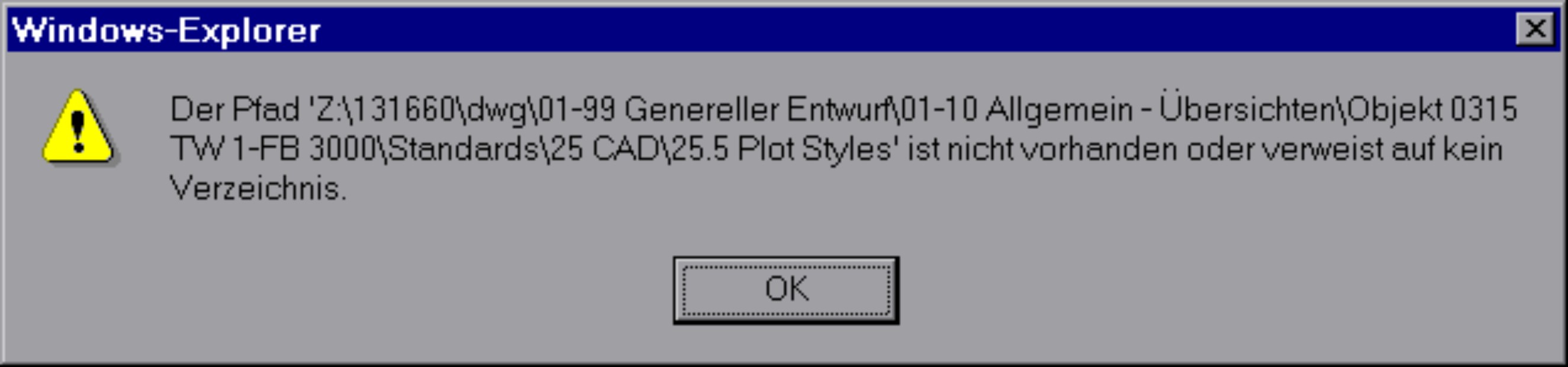

Ich hab folgendes Problem: Ich möchte das alle AutoCad Benutzer auf die selben Pfade zugreifen und Benutzen.  Ich hab alle Datein wie Fonts, Texturen, Plotstyls, Plotter usw. auf den Server kopiert (eben alles was gemeinsam genutzt werden soll). So weit so gut funktioniert das ja auch prima bis auf den
.) Printer Configeration Search Path!
Er ist üblich auf C:\Winnt\Profiles\......\plotters (sind alle pc3 Drucker drinnen) ich hab diesen Ordner jetzt auf dem Server Z:\$Standard\25 CAD\25.1 AutoCad\03 plotters (alle Daten von C:\... auf Z:\.... kopiert.
seitdem macht er mir den Plotter Manger nicht mehr auf. Er schreibt mir folgende Fehlermeldung.
Windows Explorer
Der Pfad 'Z:\131660\dwg\01-99 Genereller Entwurf\Übersichten\Objekt B0315\Standards\25 CAD\25.1 AutoCad\03 Plotters' ist nicht vorhanden oder verweist auf kein Verzeichnis.
siehe Anhang
Was ich nicht verstehe ist wie er auf diesen absoluten absurden Pfad kommt. Die ersten paar Wörter sind ein Projektordner (bis B0315) an dem ich gerade arbeite und der rest weist auf die Plotters zu die alle benutzen sollen. Keine dieser Pfade außer die Plotter sind in den Option eingestellt (Plotstyls). Er schreibt mir immer wieder verschiedene Pfade in diese Textmeldung obwohl diese gar nicht exestieren bzw. ich darauf verwiesen hätte.
Stelle ich den Pfad wieder auf c:\Winnt\.......... macht er mir den Plotmanager wieder auf ohne Probleme.
Ich möchte aber das jeder auf einen Pfad eben auf den Server Pfad zugreifen kann.
Könnte es mit den unterschiedlichen Versionen zu tun haben? Deutsch / Englisch oder wo Autocad abgespeichert ist enteder auf u rogramme oder e: programme oder ist das egal. Nach dem Gefühl her und der Logik sollte es eigentlich egal sein.
Was sagt ihr darüber?
Hat jemand eine Ahnung was das bedeuten soll und wie ich dieses Problem lösen könnte??

Z:\$Standard\2 Blöde frage was soll das Dollarzeichen vorne? Hoffe ist ein Fehler.

Blende im Eigenschaftsfenster einfach die Plotstilanzeige aus und die Geschwindigkeitsprobleme sind weg.
@Petra:
$ definiert meineswissens nach Konstante (so ähnlich wie unter XP %RoamableFolder% oder %UserHome% welches Variablen sind)
Editier mal dein ARG-File (Profil-Export) mit einem Texteditor und trag dort die richtigen Werte händisch ein. Danach neu laden und es sollte laufen (wir hatten mit den Plottern auch unsere liebe Not).

Das Dollarzeichen bewirkt, dass Freigaben in Windows Netzen nicht in der Netzwerkumgebung erscheinen, solgange man nicht direkt darauf z.B. über den explorer zugegriffen hat. sie werden also "versteckt".
Viel mehr Kopfzerbrechen würden mir die Leerzeichen und Punkte im Pfad machen (aber eure admins werden schon wissen was sie da tun).
UPDATE:
Das $-Zeichen gehört dafür aber ans ende also: Standard$
Vielleicht wirds dadurch komplexer und, wie tunnelbauer schon sagte, als eine Variable interpretiert.
Bringt jetzt nicht wirklich weiter, aber zumindest konnten wir das mal klären.

Ich glaube Ihr habt recht, das an dem Z:\$Standard Zeichen liegt, denn ich hab´s mal nur unter Z:\rat\plotters gespeichert und verwiesen und es hat wieder funktioniert.
OK, wie kann ich das nun so hinkriegen bzw. umgehen das es unter dem "$" Ordner geanauso läuft. Ich hab mal mein ARG-File eportiert. Nach was soll ich suchen bzw. was soll ich dort eintragen???

Suche nach
"PrinterConfigDir"= (inkl. ")
darüber sollte stehen:
"PrinterStyleSheetDir"=
"PrinterDescDir"=
nach dem = folgt der Pfad; Schreibweise:
"X:\\Verzeichnis\\Unterverzeichnis\\Unterunterverzeichnis"

Zeitsparen Admin fragen ob das "$" wirklich nötig ist. (sollte eigentlich wissen das mit sonderzeichen Probleme geben kann)

Mit Batchdatei ist eine simple MS-DOS-Stapelverarbeitungsdatei gemeint (z.B. cadstart.bat). Am besten mal die SystemAdministratoren fragen.
Komfortabel wird meine Methode allerdings erst, wenn die Rechner alle gleich eingerichtet sind (gleiche Installationspfade usw.). Das erspart dann eh eine Menge Administrationsarbeit.
Auf Sonderzeichen in den Pfaden reagieren CAD-Systeme übrigens meistens etwas empfindlich...

Jau freilich geht das. Einfach vom Admin den Ordner freigeben (z.b. als Standard) und diesen Pfad wählen.
Oder mit einer Batch-Datei
subst F: "Z:\$standards" Das in eine Batchdatei (*.bat) in den Autostartordner.
Jetzt erstellt er dir ein virtuelles Laufwerk mit diesem Pfad, dieser sollte dann als Supportpfad funktionieren.
