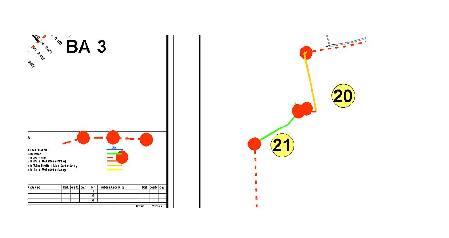

Hallo an Alle im Forum!
Wir haben einen(!) Rechner, an dem sich seltsame Dinge tun. Ich hab zum besseren Verständnis einen Screenshot angehangen.
Also, im Modellbereich ist kein Problem erkennbar. Aber in der Plotvoransicht und auch auf dem Plot, sind dann plötzlich dicke Punkte, die sich teilweise beim plotten dann in Vierecke verwandeln.
Die gleiche Datei zeigt an allen anderen Rechnern im Haus keine Probleme.
Die Punkte liegen auf der gestrichelten Polylinie (Linientyp: Strichlinie2). Auch auf neu gezeichneten Polylinien diesen Typs, befinden sich die Punkte beim Plotten.
Es muss doch sicher eine Einstellung sein, die die Darstellung von Stütz- und Endpunkten steuert. Aber es sind auch nicht alle Stützpunkte betroffen. In der Legende sieht man, das der Anfangspunkt der von mir neu erzeugten Polylinie nicht mit einem Punkt belegt ist.
Vielleicht ist es also was ganz anderes? Wer kann mir das erklären?
Grüße Andrea

lass mich raten - ihr nutzt eine Plotstiltabelle ?
ansonsten wäre noch eine dwg mit einem solchen Objekt hilfreich...

Hi, vielleicht hängt es ja mit den Punktstilen zusammen.
Kannst ja mal nachschauen, wie die so eingestellt sind.
Befehl: DDPTYPE
Gruß Karsten

Plotstiltabellen nutzen wir, aber an allen Rechnern die gleichen. Und diese Punkte erscheinen nur an einem Rechner. Es sind ja auch keine Objekte. Man kann sie nicht greifen.
Grüße Andrea

Wenn du keine Plotstiltabelle nutzt - wie siehts dann in der Voransicht aus ?
Nochmal kurz: Im Modell und im Layout ist alles OK, nur in der Plotvoransicht nicht, richtig ?

Genau. Modell und Layout sind OK. Bereits in der Plotvoransicht sind diese Punkte und nach dem Plotten sind dann aus einigen Punkten sogar Vierecke geworden.
Grüße Andrea

würde auch auf Punktstil (PDMODE) und PDSIZE tippen, aber dann müsste der Fehler mit der Datei wandern und nicht an einem Rechner hängen.
Haben die Polys eine Breite? Was ist mit den Punkten wenn die Breite der Polys = 0 ist?  Was ist mit den Punkten wenn's keine Polys mehr sind?

Das kann ich leider alles erst morgen testen, wenn der betreffende Kollege nicht da ist. Mein Rechner macht solche Dummheiten nicht.
Ich werd das auf jeden Fall alles morgen probieren und dann Rückmelden.

mir kommt da noch eine andre Idee. Vorausgesetzt, die Stiftstärke für rot oder die Poly ist in der ctb oder stb die verwendet wird auf viieel dicker als die Polylinie eingestellt, dann kommt der Effekt dur Polyliniensegmente mit Breite 0 genau auf den Stütz (End-)punkten.
Punkte zusammengeschoben oder so ähnlich.

Guten Morgen! Ihr seid doch hoffentlich alle ausgeschlafen und habt eine Menge Ideen!
Also für die Datei wurde eine Standard-ctb benutzt. Die ist geschützt und kann nicht verändert werden. Darin ist nichts besonderes festgelegt. Nur die Farbe der ersten 6 Stifte ist auf schwarz gesetzt.Also nix besonderes. Die wird zu 50% hier benutzt und bisher gab es auch an diesem Rechner noch kein Problem damit.
Auf dem Rechner ist außer AutoCAD 2000i noch STRAB installiert. Aber auch an einem anderen Rechner, der dieses Problem nicht hat.
An meinem MAP Rechner ist auch alles OK.
Der Druckertreiber ist lokal installiert und der gleiche wie an allen anderen Rechnern. Aber der Kollege sagte, dass es überall im Haus so war. An jedem Drucker und auch an jedem Plotter. (Drucker übers Netz und Plotter Netz- und Lokalinstalliert)
Übrigens enthällt die Datei eine Masse an Rastern. Aber auch wenn die gefroren sind, ist es das gleiche.

hattest du das schon getestet?
Original erstellt von j-sc:
Nehmt ihr übrigens ctb's oder stb's ? Was passiert mit dem Druck, wenn die Polys 'ne andere Farbe oder 'n abderen Plotstil bekommen?
falls ja: wie ist die Antwort
falls nein: warum nicht?

Also wie gesagt, nutzen wir ctb's. In diesem Fall eine ganz einfache.
Ich bin jetzt an den Rechner gewechselt und habe auch die anderen Dinge getestet.
Also tatsächlich ist alles OK, wenn ich die Farbe der Linie ändere.
Eine andere Strichstärke bringt nix.
Kannst Du mir dazu was erklären.

mach einen Screenshot der Farbe (der betroffenen Poly´s) und poste diesen...[Plotstiltabelle]
Und ne dwg mit einem betroffenen Objekt wäre auch toll...

Es ist auch alles OK, wenn ich keine ctb benutze.
Jetzt hab ich grad festgestellt, dass der Kollege den vorgeschriebenen Pfad an seinem Rechner nicht eingestellt hatte. Das heißt, dass hier nicht die ctb verwendet wurde, die an den Rechnern ohne Probleme genutzt worden ist.
Mist, da hätt ich mir ne Menge Grübeleien ersparen können.
Allerdings steht in seiner ctb auch nix anderes drin, als in der Netzwerkversion. Ich kanns mir also trotz allem nicht erklären.
Grüße Andrea
