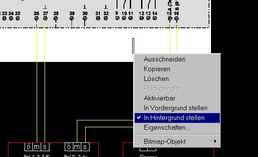

Hallo Leute,
ich habe das Problem das ich eine technische Zeichnung im JPEG Format gescannt habe und lade die Datei in Autocad. Kein Problem. Das Problem beginnt, wenn ich Polylinien zeichnen will. Ab der 2. oder 3. neuen Polylinie wird die Linie nicht sichtbar im Bildhintergrund gezeichnet. Ich muss erst unter Extras das JPEG Bild nach ganz unten stellen, dann geht es wieder, aber nur bis zur übernächsten Polylinie. Das Bild wurde auch schon in einen anderen Layer verschoben. Half mir aber auch nicht. Weiß jemand einen Trick wie ich das Bild permanent in den Hintergrund bekomme beim Zeichnen oder die Belästigung immer die Anordnung für das Bild neu ändern zu müssen! Würde mich sehr sehr freuen für die für mich wichtige Lösung! Wichtig ist aber, dass das Problem erst auftritt, wenn mehrere abgeschlossene Polylinien gezeichnet werden.
Voller Hoffnung und vielen Dank für Beiträge im Vorraus!

... hast Du das mit der rechten Maustaste versucht ?
-Aktivierbar deaktivieren, in den hintergrund. Klappt bei mir hervorragend.
Oder im Papierbereich arbeiten bis die Vorlage nicht mehr benötigt wird.
Gruß, Niels

deshalb habe ich eine Schaltfläche mit folgendem Makro:
^C^C^P(ai_draworder "_b") ^P
Nachteil: Das Bild bleibt nicht im Hintergrund, sondern muss immer wieder nach unten gelegt werden. Aber mit dem Makro gehts recht einfach. Falls Du die Zeichnung grad nicht als Vorlage brauchst, einfach Layer abschalten..

eigentlich bleibt das Rasterbild (also Dein JPG) ganz unten, wenn Du im Menü Extras -> Anzeigenreihenfolge -> Ganz unten oder Ganz hinten anwendest auf das Bild anwendest.
Solltest Du öfter solche "Nachzeichenversuche" machen, sollte über ein Zusatzprogramm zur Rasterbearbeitung, z.B. Rasterdesign oder ähnliches nachgedacht werden, denn das nachzeichnen von Rasterbildern im reinen AutoCAD kann nie was genaues werden, da das gescannte Bild (oder wo immer es herkommt) nicht entzerrt werden etc. kann und auch Rasterpunkte nicht gefangen werden können. Dort ist auch die Geschichte mit Vorder- und Hintergrund besser gelöst. Infos zu Rasterdesign findest Du bei Autodesk auf der Homepage...
