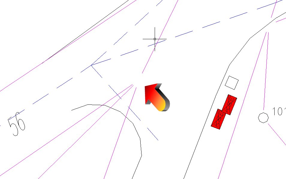

ich habe vom Kunden eine Zeichnung erhalten, in der mehrere Polylinien auf einen Punkt zulaufen. Der Schnittpunkt dieser Polylinien ist ein Grenzpunkt (i.d.R. ein Symbol). Allerdings ist dieser Punkt durch DXF Übergabe nicht mitgekommen, es herrscht an dieser Stelle also ein großes NICHTS. Wie kann ich nun diese Linien per Knopfdruck auf diesen Schnittpunkt verlängern?. Bei zwei Linien geht es mit FASE, aber bei mehreren????
Anbei noch ein kleiner Planausschnitt zur besseren Verständnigung.
Danke für Eure Hilfe...Gruß Gunter

richtig, die ersten beiden mit FASE Abstand 0 oder ABRUNDEN Radius 0 und die restlichen dann mit DEHNEN. Setzt allerdings voraus, dass sich die Linien wirklich in dem Punkt treffen.

Ich dachte eher an einen Befehl oder ein Tool, bei dem ich alle auf einmal auswähle und sie miteinander verknüpft werden. Einen gewissen Automatisierungseffekt.

andere Möglichkeit:
Befehl: _extend (edgemode muß ausgeschalten sein, sprich Verlängerung nur auf echte Schnittpunkte)
Bei der Auswahl der Objekte nichts angeben - einfach mit eingabe bestätigen (somit werden alle Objekte zu ausgewählten Kanten), in der nächsten Abfrage Fence/Zaun angeben und einmal über die Objekte drüberfahren (quasi im Kreis), fertig (kann allerdings passieren, dass dein erstes Objekt zu lange wird, kannst du allerdings im selben Befehl wieder trimmen.
Dazu zur Erinnerung:
Extend wird bei gehaltener SHIFT-Taste zu trim und umgekehrt.

na also...die Idee ist ungefähr so wie es mir vorstelle...(meine Idealvorstellungen können i.d.R. sowieso nicht erfüllt werden, von wegen eierlegende Wollmilchsau!!)
Der kleine Schönheitsfehler mit der ersten Linie die zu lang wird, kann ich evtl. auch beheben.

mit Map kann man auch so einiges "korrigieren" lassen.
Zu finden unter Map - Werkzeuge - Zeichnung bereinigen - Bereinigungsvoränge:  z.B. "Unterlängen verlängern"  (Toleranz etsprechend hoch einstellen).
Vielleicht hilft Dir das weiter?
