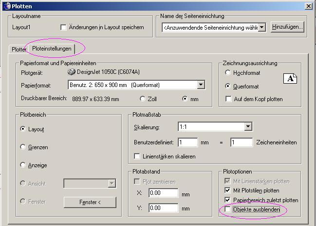

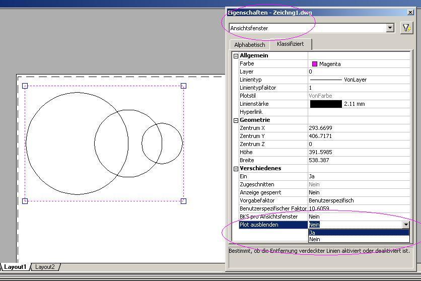

Ich habe eine kleine Frage zu AutoCAD 2000.
Im lAyout Fenster hab ich die Volumenkörper verdeckt dennoch werden sie als drahtmodell Gitter ausgedruckt!Was hab cih falsch eingestellt?

Bei den Eigenschaften des Ansichtsfensters und in der Plotdialogbox gibt es noch die Option "Plot verdecken". Diese sollte aktiviert sein. Dann klappt das.

Vielen Dank, nun klappt es endlich. Im Plot Fenster hatte ich das ja die ganze Zeit aktiviert, wusste allerdings nicht dass ich es zusätzlich in den Ansichtsfenster Eigenschaften aktivieren muss

wir haben noch an einem Rechner ACAD2000. Wir hätten gern gewust (die Kolegin und ich) wo im Plotdialog oder unter Eigenschaften des Ansichsfensters das steht. Wir haben diese Option nicht gefunden (unter ACAD2004 kein Problem, aber wo ist es unter 2000?).

Also beim Ansichtsfenster/Eigenschaften unter "Verschiedenes"
und der Eintrag nennt sich "Plot ausblenden" Ja/Nein...
Im Plotdialog: Reiter "Ploteinstellungen"/Plotoptionen(u.rechts) = "Objekte ausblenden"

Da haben wirs ja nicht gesehen. Wäre echt nett wenn wir das mal mit eigenen Augen (möglicherweise mit einem ScreenShot) sehen dürften. Ich meine wirklich unter 2000(!) unter 2004 sehen wirs ja.
Das einzige was passiert wenn man diese Option bei uns ankreuzt ist, das der Text nur umrandet gedruckt wird.

123...

Hi Caladia,
kann zwar im Moment keine 2000 herzaubern aber probiers einfach mit "uralten Befehlen" mansfen->verdplot. Funzt immer.

Ah ja. Jetzt kommts halbwegs richtig aus dem Drucker (nach einstellung des Eigenschaftsfensters). Manko trotzdem der Text und Einzelne Striche die nicht da sind werden gedruckt. Ich hatte da bessere Ergebnisse mit einigen Viewern. Na in 2004 kommts besser raus. Dankeschön

deine Antwort sieht mir so aus als würdest du im Ansichtfenster schattiert oder im 3DDrahtmodel anzeigen. Schalt auf jedenfall auf 2d- Drahtmodel (glaube im Pulldownmenü Anzeige->schattieren). Könnte sein daß sich dadurch das Ergebnis bessert.

Also bei den Eigenschaften des Ansichtsfensters (im Layout/Papier den Rahmen des Fenster anwählen) die Option Plot verbergen aktivieren, aber im Plotdialog die Option "Verdeckt plotten" abschalten. Dadurch wird der Fensterinhalt verdeckt, aber die Texte im Layout "normal" gedruckt.
Sollte das Eigenschaftenfenster in AutoCAD 2000 nicht die richtigen Eigenschaften anzeigen (da gab es mal diese Schrulle - Neuinstallation und Servicepack evt.) dann wie oben bereits erwähnt im aktivierten Ansichtsfenster den Befehl MANSFEN mit der Option Verdplot.
