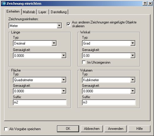

ich habe zur Zeit ein seltsames Problem. AB und an verstellt sich die Zeichnung von mm(bzw.1) nach zoll("). Meistens wenn die Zeichnung automatisch gesichert wird. Kann mir vielleicht einer weiter helfen. Ich gehe immer ein paar Schritte zurück ... und siehe da, alles ist wieder normal.
Anm. Die Zeichnung ist mehrmals in ACAD 2000i und 2002 ergänzt worden (aus dem ADT 3.0/ bzw. 3.3).

Ich habe das gleiche Problem und bin (umindest hypothetisch) der Ursache etwas näher gekommen.... Leider ohne ne echte Lösung zu haben...
Wenn ich auf meinem ADT 3.3 zeichne/arbeite habe ich überhaupt keine Probleme. Wenn ich dagegen Dateien von einer Mitstudentin öffne, die aller Wahrscheinlichkeit nach bei der Installation von ADT "Architectural" statt "Dezimal" als Standard-Konfiguration gewählt hat, öffne und darin AEC-Objekte einfüge (also beispielsweise die AEC-Polygone) dann bekommen diese, und damit auch die ganze Zeichnung die Einheits-Angabe Zoll, welche in eben der "Architectural"-Einstellung definiert ist....
Wenn man sich also aus diesem Grunde die Zeichnung "vers...t" hat hilft es zumindest übergangsweise, mit dem befehl "EINHEIT" wieder die Einstellung "Dezimal" zu wählen.... Ist aber leider nicht ganz befriedigend, da man es im Verlauf des Zeichnens durchaus öfter machen muss...

ich habe da mal so einen Verdacht...
Bei ADT 3.3: Abrollmenü Desktop-> Zeichnung einrichten-> Einheiten-> anwenden...
Bei ADT 2004: Abrollmenü Format-> Zeichnung einrichten-> Einheiten-> anwenden...
Ich weiß jetzt nicht, wie sich das mit AC2004 gleicht, aber vielleicht hilft's.
