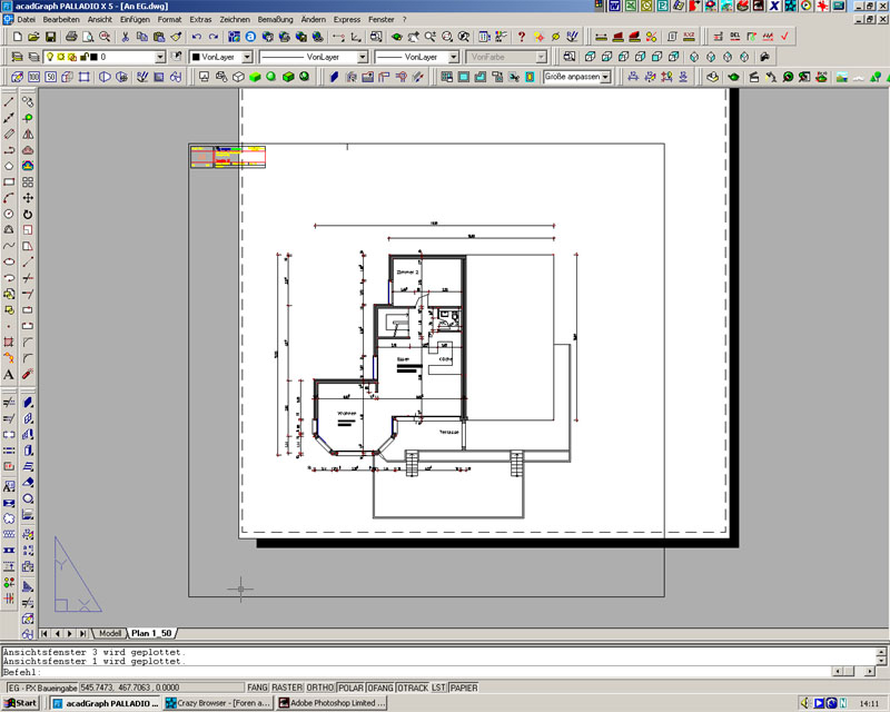

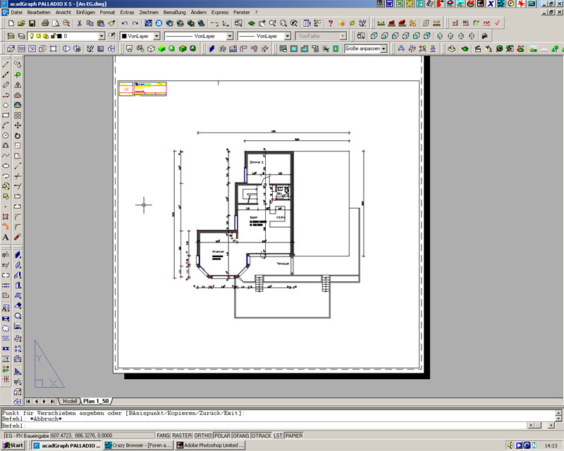

Wenn ich einen Ausschnit aus einem layout drucken will, dann wähle ich diesen Ausschnitt per fenster im Plotmenu aus. Was ja völlig logisch ist. Wenn ich aber dann auf ok klicke und der plotter anfängt zu ploten, verschlägt es mir alle layout ansichtsfenster und sonstigen elemente auf die seite und ich muss wieder alles zurechtschieben. Kenn jemand das problem??

Du mußt erst dein Lyot mit Seite einrichten erstellen,
oder beim Plotten den Hacken bei "Änderungen in Layout speichern" setzen

Du solltest das Häckchen im Plotmenü
"Änderungen speichern" rausnehmen
