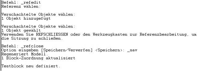

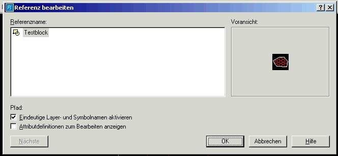

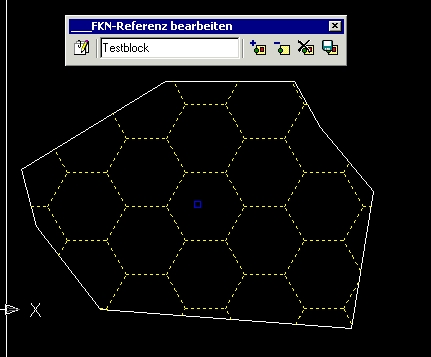

folgende Schritte ausführen:
  • _refedit, Blockauswählen
  • Enter, nur die Schraffur auswählen über Fensterauswahl
  • Layer bzw. Farbe des aktuellen Layers der Schraffur ändern
  • Knopf "Referenz an Block speicheern"  drücken
  • Nochmal mit OK bestätigen
  • F E R T I G !
    siehe auch screenshots
